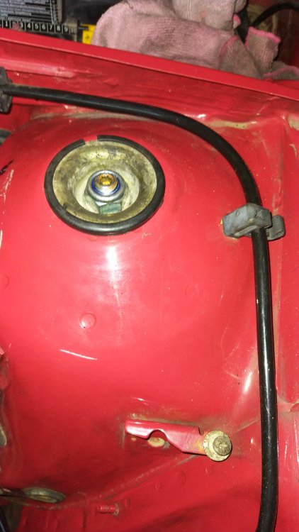

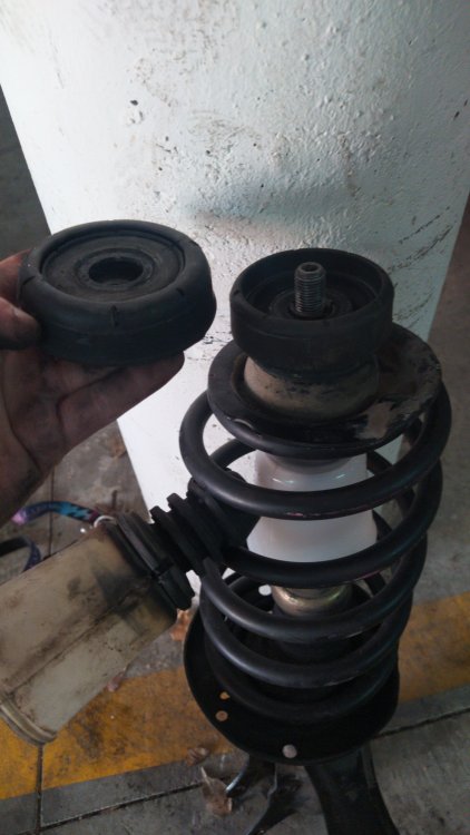

  1. En mi caso lo he solucionado con las copelas nuevas, si dices q te pasa con coches clasicos puede que sea porque están cedidas ,un saludo y gracias a todos por responder

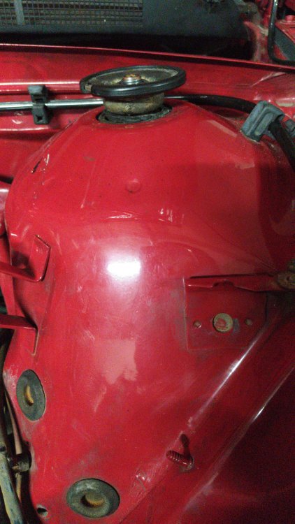

  2. Solucionado, son las copelas, al montarlo se ha quedado como estaba antes de meter muelle corto, casi q pegado
  3. Hola, mañana te paso foto, de donde eres? Cuando compré la suspe delantera para mi 80 me mandaron una tuerca de esas por cada amortiguador, si eres de Murcia o cerca cuando acabe todo esto te la puedo dar, sino te la envío por Correos q temgo dos, P.D. cambia las copelas ya que estás... Yo he montado unas de febi bilstein del autodoc con el interior metalico en verde, creo q me costaron 6€ cada una, te pongo una foto para q las compares tu mismo, la que está montada es la nueva

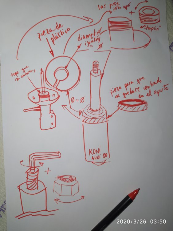

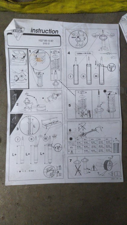

  18. Respecto a lo del L+, Creo que ya entiendo para que puede ser esa pieza de plastico (que era como una arandela cortada) (os hago un dibujo), para darle más o menos altura, (pensaba que era algo rollo para proteger la parte de abajo del amortiguador pero ahora qje lo decís lo veo absurdo) (mas que para bajar, subirlo no? también deciros que in lado del coche se me quedó un par de centímetros mas alto y no entiendo por qué, igual las arandelas esas son para eso Antes se quedaba pegado 100%, me han dicho que puede ser por los silentblocks/copelas (nunca me he aclarado como se llama realmente, voy a comprarlos nuevos y os comento que tal queda cuando monte, soy todo oidos a nuevas sugerencias

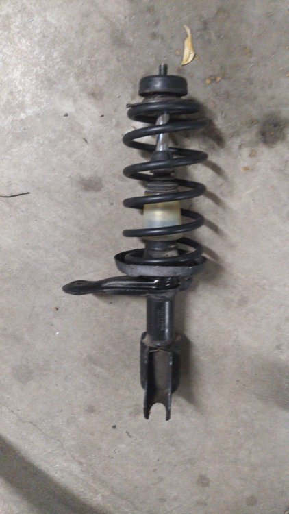

  21. Hola a todos, que tal estáis? Espero que bien, con esto de la cuarentena me he puesto a cambisr la suspensión de mi Audi 80 B3 y cuando he montado la delantera me he dado cuenta de que me hacia una holgura de 2-3cms hacia arriba y q al levantar de un lado, no llega a hacer tope con la copela, antes si lo hacía, sabéis por qué puede ser? ( La suspensión está bien montada y por apriete no es). Os paso unas foto. He puesto koni naranjas q son para muelles rebajados y muelles vogtland -4cm también deciros qye el apartado 3 de las instrucciones no lo entiendo lo del L+ Alguien sabe aue quiere devir?
