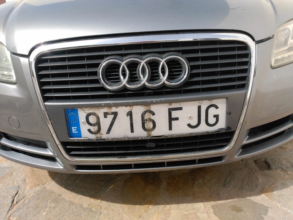

La Referencia de mi parrilla es la 8E0853651J1QP El caso es que he estado en la Audi y no me han sabido aclarar si cualquiera de las siguientes parrillas son compatibles. Ni realmente el significado de las siglas 1QP, las cuales me dice que tiene que ver con colores y algo más pero sabe realmente que más. Las otras referencias de parrillas que he localizado han sido 8E0853651J; 8E0853651Q; 8E0853651Q1QP No sé si hay alguien que controlo del tema y me sepa decir que diferencia hay y si son compatibles Muchas gracias -

Gracias Carlisu84, es que tengo un cacao con esto. El caso es que creo que ese modelo que pones no es exactamente igual a esta (ya que por ejemplo no tiene el reborde que tiene esta justo debajo del borde de la matrícula), y el caso es que no sé si en el modelo 8E0 853 651 J , la rejilla es gris y si es compatible. Yo he localizado estos 3 códigos más: 8E0853651Q, 8EO853651J1QP, 8E0853651Q1QP. Pero desconozco cuál es exactamente el modelo de la rejilla de mi vehículo, cuál es el que trae la rejilla gris y si son todos compatibles con ella. A ver si alguien me puede ayudar Gracias -

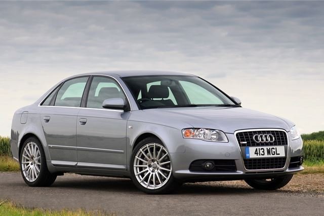

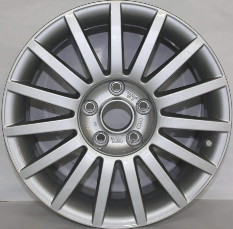

Gracias. es que en algún sitio había leído que se recomendaba que la ET fuera menor o igual que la llanta original que hay montada, y en este caso en mi llanta original me aparece ET42. Y para la alternativa 2 la ET es ET45 y en la alternativa 1 me aparece ET43 por ejemplo. Y eso no sé si le afectaba. Además la llanta original del modelo A4 Berlina del 2006 es 7JX16 y las otras alternativas son 7,5JX16 y 7,5JX17
Tengo un Audi A4 berlina 2.0 TDI 140 CV del 2006 y quería sustituir las llantas que lleva iniciales: 8E0601025AE (7JX16 ET42 Tornillos: 5x112) por alguna de estas 3 llantas también de Audi, sin necesidad de pasar por una nueva homologación para la ITV y sin necesidad de realizar modificaciones mecánica a parte de cambiar sólo las llantas. En la Ficha Técnica me aparece: Neumáticos: 205/55 R16 91V Neumáticos opcionales: 215/55R16 93W; 235/45R17 93W; 215/650R440 96Y;205/640R440 97H M+S; 205/55R16 91T M+S Los tres tipos de llantas que estoy baranjando son los siguientes: Alternativa1: 8E0601025AC: 7,5JX17h2 ET43. Tornillos: 5x112 Alternativa2: 8K0601025AT: 7,5JX16 ET45. Tornillos: 5x112 Alternativa3: 8E0601025AR: 7JX16 ET42. Tornillos: 5x112 Sabéis si para ese modelo de Audi A4 del 2006 se pudiera cambiar la llanta por cualquiera de estas tres sin necesidad de homologar ni hacer modificaciones técnicas Muchas gracias

¿Alguien que sepa la referencia original de la rejilla frontal para un audi a4 berlina b7 del 2006 me la puede pasar?? Mi rejilla es de color gris y va la matrícula incrustada en mitad de ella, existiendo un borde bajo la matrícula La intento localizar por varios sitios y no tengo clara cual es Muchas gracias
