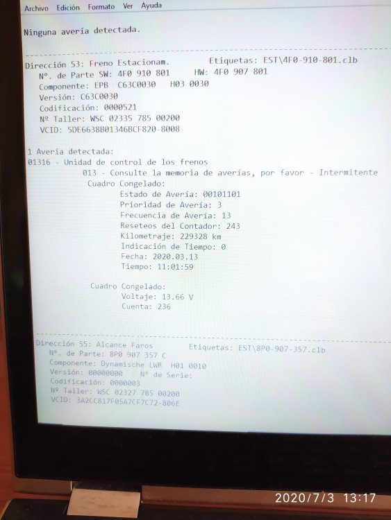

Perdon de antemano porque ya se a hablado otras veces de este tema. He leido y mirado todo lo que hay en los foros y descargado casi todos los manuales, "lo primero que hay que hacer" y "la biblia" es muy buena felicidades... Mi A6 lo compre en 2018 y lo he tenido mas tiempo parado que en marcha...En la casa Audi al principio ya me decían que el coche tenia un "fantasma". Paso a relatar que estos fallos ya me los dio al principio (aparte de otros que ya he ido arreglando), bueno la solución de la casa fue que era culpa del alternador que no era original...pues lo cambiaron y al poco tiempo la batería me dejo tirado, cambiada.El fallo desapareció... Al año siguiente en ITV (en primavera) me sacaron freno eléctrico izquierdo mal estado...cambiado. Y para navidades volvió a salirme fallo: ESP, ABS, FRENO ELECTRICO. COMPRE el VAG-COM y el fallo que me daba era el sensor del pedal de freno, lo cambie yo y nada seguía con los fallos me puse a indagar mire los foros y me puse malo de ver que el fallo podía venir de 4 0 5 sitios, entonces cambié el motor derecho de freno(en OSCARO, 170€ ,buena marca) al principio bien (seguí todos los pasos como pone en el foro y en otros sitios) hice 30 km en autopista y el sistema se volvió loco (me devolvieron el dinero), compre otro ( en AUTODOC) y con mis referencias(6 dientes) me enviaron el de 12 dientes (me devolvieron el dinero), ahora sigo con el viejo. Pues bien para no alargarme más, luego paso datos del VAG (que el otro día volví loco al ordenador trasteando para quitar el fallo 01435 (configuración básica no realizada, ¿como se hace?). He probado lo de quitar el borne de la batería (los dos), alternador y batería nuevos, interruptor de freno nuevo, discos y pastillas traseros nuevos (algún compañero del foro comentó que el los cambio y dejo de pitar, yo los tenía para cambiar...) Me falta cambiar el motor derecho (Audi:400€), cambiar el módulo de control de freno (J104), el botón de freno eléctrico y el modulo del ABS. Con la ITV caducada y sin poder pasarla, por si pita (cuando quiere...). En principio los últimos fallos eran : P1653, 005715, 01316, 01435. En los modulos:1,3, 53 Necesito que me ayudéis para descartar (no quiero ir a Audi de momento), quería cambiar el modulo J104 pero también está escondido bajo la herramienta y hoy he parado. He accedido al modulo y le he puesto WD-40 para quitar humedades, también al botón de freno pero sin desmontarlo...sigue pitando por lo general al calentarse o cuando quiere. En resumen si podéis ayudarme os lo agradecería. Gracias Sábado,20,Junio,2020,07:41:27:24146 VCDS -- Emulador de VAG/VAS basado en Windows Corriendo en Windows 10 x64 Versión del VCDS: EST 19.6.2.1 HEX-V2 CB: 0.4508.4 Versión de Datos: 20191219 DS308.0 www.vag-com-espanol.com VIN: WAUZZZ4F96N050260 Matrícula: Tipo de Chasis 4F0) Consultar las UCEs 01 02 03 05 07 08 09 0E 15 16 17 19 37 42 46 47 4F 52 53 55 56 61 62 72 76 77 VIN: WAUZZZ4F96N050260 Kilometraje: 229620km 00-Sensor de Ángulo de Dirección -- Estado: Correcto 0000 01-Motor -- Estado: Avería 0010 02-Transmis. autom. -- Estado: Correcto 0000 03-Frenos ABS -- Estado: Avería 0010 05-Acceso Arranque -- Estado: Correcto 0000 07-Panel de Control -- Estado: No se puede acceder 1100 08-Aire acondicion. -- Estado: Avería 0010 09-Central eléctr. -- Estado: Correcto 0000 0E-Mediaplayer 1 -- Estado: No se puede acceder 1100 15-Airbags -- Estado: Correcto 0000 16-Volante -- Estado: Correcto 0000 17-Instrumentos -- Estado: Correcto 0000 19-Gateway CAN -- Estado: Correcto 0000 25-Inmovilizador -- Estado: Correcto 0000 37-Navegación -- Estado: No se puede acceder 1100 42-Puerta Conductor -- Estado: Correcto 0000 46-Confort -- Estado: Correcto 0000 47-Sistema Sonido -- Estado: No se puede acceder 1100 4F-Central eléctr. 2 -- Estado: Correcto 0000 52-Puerta Acompañ. -- Estado: Correcto 0000 53-Freno Estacionam. -- Estado: Avería 0010 55-Alcance Faros -- Estado: Correcto 0000 56-Radio -- Estado: No se puede acceder 1100 61-Batería -- Estado: Correcto 0000 62-Puerta tras. izq. -- Estado: Correcto 0000 72-Puerta tras. der. -- Estado: Correcto 0000 76-Ayuda Aparcam. -- Estado: Correcto 0000 77-Teléfono -- Estado: No se puede acceder 1100 ------------------------------------------------------------------------------- Dirección 01: Motor Etiquetas: EST\059-907-401-BPP.clb N°. de Parte SW: 4F2 910 402 A HW: 4F0 907 401 B Componente: 2.7L V6TDI G000AG 0050 Versión: --H01--- N° de Serie: Codificación: 0011372 Nº Taller: WSC 00070 000 00000 VCID: 1D66238B41B42BCFC20-8048 2 Averías detectadas: 005661 - Bujía de precalentamiento 4-Q13 interrupción P161D - 001 - Cuadro Congelado: Estado de Avería: 01100001 Prioridad de Avería: 0 Frecuencia de Avería: 1 Reseteos del Contador: 255 Kilometraje: 229319 km Indicación de Tiempo: 0 Fecha: 2020.03.12 Tiempo: 10:51:17 Cuadro Congelado: RPM: 0 /min Par: 0.0 Nm Velocidad: 0.0 km/h Ciclo de Trabajo: 1.0 % Voltaje: 11.70 V Ciclo de Trabajo: 15.8 % Temperatura: 14.4°C 005715 - Por favor, consulte la memoria de averías de unidad de control del ABS P1653 - 002 - - Intermitente Cuadro Congelado: Estado de Avería: 00100010 Prioridad de Avería: 0 Frecuencia de Avería: 47 Reseteos del Contador: 255 Kilometraje: 229332 km Indicación de Tiempo: 0 Fecha: 2020.03.13 Tiempo: 10:57:50 Cuadro Congelado: RPM: 0 /min Par: 0.0 Nm Velocidad: 0.0 km/h Ciclo de Trabajo: 1.0 % Voltaje: 12.16 V Bin. Bits: 00101100 Par: 81.9 Nm Readiness: 0 0 0 0 0 ------------------------------------------------------------------------------- Dirección 02: Transmis. autom. Etiquetas: EST\09L-927-760.clb N°. de Parte SW: 4F1 910 156 R HW: 09L 927 156 A Componente: AG6 09L 2,7 TDI 120 0060 Versión: --H01--- N° de Serie: 4056256 Codificación: 0000001 Nº Taller: WSC 50601 141 91250 VCID: 3332E533D7308DBF044-8066 Ninguna avería detectada. ------------------------------------------------------------------------------- Dirección 03: Frenos ABS Etiquetas: EST\4F0-910-517.clb N°. de Parte SW: 4F0 910 517 L HW: 4F0 614 517 L Componente: ESP 8.0 quattro H04 0090 Versión: 00000000 N° de Serie: 00000000000000 Codificación: 0020872 Nº Taller: WSC 02327 785 00200 VCID: 2D06F34B3114DB4F520-8078 1 Avería detectada: 01435 - Sensor de presión 1 de frenado (G201) 008 - Señal inadmisible - Intermitente Cuadro Congelado: Estado de Avería: 00101000 Prioridad de Avería: 2 Frecuencia de Avería: 47 Reseteos del Contador: 244 Kilometraje: 229332 km Indicación de Tiempo: 0 Fecha: 2020.03.13 Tiempo: 10:57:51 Cuadro Congelado: Valor Hex: 0x0000 Valor Hex: 0x03A2 Valor Hex: 0x001C Valor Hex: 0xB197 Valor Hex: 0x00FF ------------------------------------------------------------------------------- Dirección 05: Acceso Arranque Etiquetas:. EST\4F0-910-852.clb N°. de Parte SW: 4F0 910 852 HW: 4F0 905 852 B Componente: FBSAUDIC6 ELV H31 0220 Versión: 31050601 N° de Serie: 10600500210532 Codificación: 0000131 Nº Taller: WSC 02426 002 1048576 VCID: 6392557327505D3FB44-8036 Subsistema 1 - N°. de Parte: 4F0 910 132 G Componente: FBSAUDIC6 EZS H04 0020 Subsistema 2 - N°. de Parte: 4F0 910 220 D Componente: FBSAUDIC6 IDG H01 0054 Ninguna avería detectada. ------------------------------------------------------------------------------- Dirección 07: Panel de Control No se puede acceder ------------------------------------------------------------------------------- Dirección 08: Aire acondicion. Etiquetas: EST\4F0-910-043.clb N°. de Parte SW: 4F0 910 043 HW: 4F1 820 043 S Componente: KLIMABETAETIGUNGH12 0160 Versión: 00000027 N° de Serie: 00000000161260 Codificación: 0000278 Nº Taller: WSC 02327 785 00200 VCID: 5BE26D931F2065FFFC4-800E 1 Avería detectada: 01853 - Asiento delantero izquierdo calefactable (Z45) 011 - Interrupción Cuadro Congelado: Estado de Avería: 01101011 Prioridad de Avería: 3 Frecuencia de Avería: 3 Reseteos del Contador: 194 Kilometraje: 229319 km Indicación de Tiempo: 0 Fecha: 2020.03.12 Tiempo: 10:45:50 Cuadro Congelado: Temperatura: 16.0°C ------------------------------------------------------------------------------- Dirección 09: Central eléctr. Etiquetas: EST\4F0-910-279.clb N°. de Parte SW: 4F0 910 279 HW: 4F0 907 279 Componente: ILM Fahrer H15 0080 Versión: 00000000 N° de Serie: 4F0907279 Codificación: 0012121 Nº Taller: WSC 02335 785 00200 VCID: 66944C67D462281753A-8032 Subsistema 1 - N°. de Parte: 4F1 910 113 Etiquetas: EST\1KX-955-119.CLB Componente: Wischer AudiC6 H05 0150 Codificación: 00062736 Nº Taller: WSC 02335 Subsistema 2 - N°. de Parte: 4E0 910 557 Etiquetas: EST\8K0-955-559.CLB Componente: REGENLICHTSENSORH10 0050 Codificación: 00141886 Nº Taller: WSC 02335 Ninguna avería detectada. ------------------------------------------------------------------------------- Dirección 0E: Mediaplayer 1 No se puede acceder ------------------------------------------------------------------------------- Dirección 15: Airbags Etiquetas: EST\4F0-910-655-8R.clb N°. de Parte SW: 4F0 910 655 E HW: 4F0 959 655 B Componente: 42 AIRBAG AUDI8RH29 0260 Versión: 07H29000 N° de Serie: 0037LD08WBEN Codificación: 0013362 Nº Taller: WSC 02327 785 00200 VCID: 290E075B05FCC76FBE8-807C Subsistema 1 - N° de Serie: 6332CSME0B6804583 Subsistema 2 - N° de Serie: 6342CSME0A5D21362 Subsistema 3 - N° de Serie: 6352QSME04481739D Subsistema 4 - N° de Serie: 6362QSME020C0847B Subsistema 5 - N° de Serie: 63734SME04472E571 Subsistema 6 - N° de Serie: 63834SME04433573V Ninguna avería detectada. ------------------------------------------------------------------------------- Dirección 16: Volante Etiquetas: EST\4F0-910-549.clb N°. de Parte SW: 4F0 910 549 HW: 4F0 953 549 A Componente: Lenksäulenmodul H07 0230 Versión: 00H07000 N° de Serie: 90026051650190 Codificación: 0002042 Nº Taller: WSC 02323 785 00200 VCID: 66944C67D462281753A-8032 Subsistema 1 - N°. de Parte: XXXXXXXXXXX Componente: Lenkradmodul H07 0080 Ninguna avería detectada. ------------------------------------------------------------------------------- Dirección 17: Instrumentos Etiquetas: EST\4F0-910-xxx-17.clb N°. de Parte SW: 4F0 910 930 A HW: 4F0 920 931 B Componente: KOMBIINSTR. M73 H16 0630 Versión: 00000000 N° de Serie: 4PT17G775 Codificación: 2049003 Nº Taller: WSC 51365 001 1048576 VCID: 211E1F7B7DCC0F2FE68-8074 Ninguna avería detectada. ------------------------------------------------------------------------------- Dirección 19: Gateway CAN Etiquetas:. EST\4F0-910-468.clb N°. de Parte SW: 4F0 910 468 A HW: 4F0 907 468 D Componente: Gateway H10 0060 Versión: 10 N° de Serie: 12008056308249 Codificación: ECFE73C41B3104 Nº Taller: WSC 02325 785 00200 VCID: 270A016313E8F11FA8C-8072 Ninguna avería detectada. ------------------------------------------------------------------------------- Dirección 37: Navegación No se puede acceder ------------------------------------------------------------------------------- Dirección 42: Puerta Conductor Etiquetas: EST\4F0-910-793-42.clb N°. de Parte SW: 4F0 910 793 B HW: 4F0 959 793 B Componente: TSG FA H11 0040 Versión: 00-00000 Codificación: 0001642 Nº Taller: WSC 02327 785 00200 VCID: 290E075B05FCC76FBE8-807C Ninguna avería detectada. ------------------------------------------------------------------------------- Dirección 46: Confort Etiquetas:. EST\4F0-910-289.clb N°. de Parte SW: 4F0 910 289 G HW: 4F0 907 289 G Componente: Komfortgeraet H19 0140 Versión: 01400019 N° de Serie: 01005430980000 Codificación: 0139909 Nº Taller: WSC 02335 785 00200 VCID: 2E04F4473C12A0576BA-807A Ninguna avería detectada. ------------------------------------------------------------------------------- Dirección 47: Sistema Sonido No se puede acceder ------------------------------------------------------------------------------- Dirección 4F: Central eléctr. 2 Etiquetas: EST\4F0-910-280.clb N°. de Parte SW: 4F0 910 280 HW: 4F0 907 280 B Componente: ILM Beifahrer H17 0100 Versión: N° de Serie: 00000000086105 Codificación: 0001003 Nº Taller: WSC 15107 003 1048576 VCID: 5EE464870C3270D79BA-800A Ninguna avería detectada. ------------------------------------------------------------------------------- Dirección 52: Puerta Acompañ. Etiquetas: EST\4F0-910-793-52.clb N°. de Parte SW: 4F0 910 793 B HW: 4F0 959 792 B Componente: TSG BF H11 0040 Versión: 00-00000 Codificación: 0001642 Nº Taller: WSC 02327 785 00200 VCID: 290E075B05FCC76FBE8-807C Ninguna avería detectada. ------------------------------------------------------------------------------- Dirección 53: Freno Estacionam. Etiquetas: EST\4F0-910-801.clb N°. de Parte SW: 4F0 910 801 HW: 4F0 907 801 Componente: EPB C63C0030 H03 0030 Versión: C63C0030 Codificación: 0000521 Nº Taller: WSC 02335 785 00200 VCID: 5DE6638B01346BCF820-8008 1 Avería detectada: 01316 - Unidad de control de los frenos 013 - Consulte la memoria de averías, por favor - Intermitente Cuadro Congelado: Estado de Avería: 00101101 Prioridad de Avería: 3 Frecuencia de Avería: 13 Reseteos del Contador: 243 Kilometraje: 229328 km Indicación de Tiempo: 0 Fecha: 2020.03.13 Tiempo: 11:01:59 Cuadro Congelado: Voltaje: 13.66 V Cuenta: 236 ------------------------------------------------------------------------------- Dirección 55: Alcance Faros Etiquetas: EST\8P0-907-357.clb N°. de Parte: 8P0 907 357 C Componente: Dynamische LWR H01 0010 Versión: 00000000 N° de Serie: Codificación: 0000003 Nº Taller: WSC 02327 785 00200 VCID: 3A2CC817F05A7CF7C72-806E Ninguna avería detectada. ------------------------------------------------------------------------------- Dirección 56: Radio No se puede acceder ------------------------------------------------------------------------------- Dirección 61: Batería Etiquetas: EST\4F0-910-181.clb N°. de Parte SW: 4F0 910 181 E HW: 4F0 915 181 A Componente: J0644 BEM H12 0590 Versión: 00000000 N° de Serie: 00000000152109 Nº Taller: WSC 00820 572 58375 VCID: 2312157367D01D3FF44-8076 Subsistema 1 - N°. de Parte: 4F0 915 105 D Componente: von VA0 380416G0VA Codificación: 344630393135313035442056413033383034313647305641 Nº Taller: WSC 56115 002 1048576 Ninguna avería detectada. ------------------------------------------------------------------------------- Dirección 62: Puerta tras. izq. Etiquetas: EST\4F0-910-795.clb N°. de Parte SW: 4F0 910 795 HW: 4F0 959 795 Componente: TSG HL H11 0030 Codificación: 0001066 Nº Taller: WSC 02327 785 00200 VCID: 698E475BC57C076F7E8-803C Ninguna avería detectada. ------------------------------------------------------------------------------- Dirección 72: Puerta tras. der. Etiquetas: EST\4F0-910-795.clb N°. de Parte SW: 4F0 910 795 HW: 4F0 959 794 Componente: TSG HR H11 0030 Codificación: 0001066 Nº Taller: WSC 02327 785 00200 VCID: 698E475BC57C076F7E8-803C Ninguna avería detectada. ------------------------------------------------------------------------------- Dirección 76: Ayuda Aparcam. Etiquetas: EST\4Fx-910-283.clb N°. de Parte SW: 4F0 910 283 B HW: 4F0 919 283 B Componente: Parkhilfe 4-Kan H09 0020 Versión: 00H09000 N° de Serie: 11720517308216 Codificación: 0001016 Nº Taller: WSC 131071 1023 2097151 VCID: 2312157367D01D3FF44-8076 Ninguna avería detectada. ------------------------------------------------------------------------------- Dirección 77: Teléfono No se puede acceder Fin--(Tiempo transcurrido: 01:38, Volt. Bat. Inicio/Final: 12.0V/12.0V)---- -

Perdon de antemano porque ya se a hablado otras veces de este tema. He leido y mirado todo lo que hay en los foros y descargado casi todos los manuales, la biblia es muy buena felicidades... Mi A6 lo compre en 2018 y lo he tenido mas tiempo parado que en marcha...En la casa Audi al principio ya me decían que el coche tenia un "fantasma". Paso a relatar que estos fallos ya me los dio al principio (aparte de otros que ya he ido arreglando), bueno la solución de la casa fue que era culpa del alternador que no era original...pues lo cambiaron y al poco tiempo la batería me dejo tirado, cambiada.El fallo desapareció... Al año siguiente en ITV (en primavera) me sacaron freno eléctrico izquierdo mal estado...cambiado. Y para navidades volvió a salirme fallo: ESP, ABS, FRENO ELECTRICO. COMPRE el VAG-COM y el fallo que me daba era el sensor del pedal de freno, lo cambie yo y nada seguía con los fallos me puse a indagar mire los foros y me puse malo de ver que el fallo podía venir de 4 0 5 sitios, entonces cambié el motor derecho de freno(en OSCARO, 170€ ,buena marca) al principio bien (seguí todos los pasos como pone en el foro y en otros sitios) hice 30 km en autopista y el sistema se volvió loco (me devolvieron el dinero), compre otro ( en AUTODOC) y con mis referencias(6 dientes) me enviaron el de 12 dientes (me devolvieron el dinero), ahora sigo con el viejo. Pues bien para no alargarme más, luego paso datos del VAG (que el otro día volví loco al ordenador trasteando para quitar el fallo 01435 (configuración básica no realizada). He probado lo de quitar el borne de la batería (los dos), alternador y batería nuevos, interruptor de freno nuevo, discos y pastillas traseros nuevos (algún compañero del foro comentó que el los cambio y dejo de pitar, yo los tenía para cambiar...) Me falta cambiar el motor derecho (Audi:400€), cambiar el módulo de control de freno (J104), el botón de freno eléctrico y el modulo del ABS. Con la ITV caducada y sin poder pasarla, por si pita (cuando quiere...). En principio los últimos fallos eran : P1653, 005715, 01316, 01435. Necesito que me ayudeis para descartar (no quiero ir a Audi de momento), quería cambiar el modulo J104 pero también está escondido bajo la herramienta y hoy he parado. -
Hola mira en los foros hay bastante información A mí también me pasa y se enciende también la de parking. Estaría muy agradecido si alguno de los más expertos hechara una mano. Un saludo
