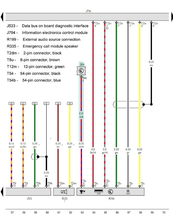

qwertyui responde a XBATMANX de discusión en Infotainment Audi A4 B9
El cajetin instalado deberia ser 8W0035736. mirate este video Mas info segun un vendedor de aliexpress ROJO: + 12V Fusible No. 5 (5A) en el portafusibles SC, a la izquierda debajo del panel del salpicadero. Marrón: GND, punto de tierra, en la caja de fusibles en el espacio para los pies delantero izquierdo. Violeta: Señal de iluminación, BCM T54c/1 Esquema segun el ELSAWIN de Audi -
activar licencia android auto mib2 a4 b9
Tiene que ser un fallo en el hardware, es decir en la instalacion, si recomiendan hacer este puente entre pin 7 y 8, y no lo has hecho, tiene muchos numeros que tu problema esté alli. -
Si en el menu rojo te aparecen las licencias como legal 00060800 - Apple CarPlay 00060900 - Google AndroidAuto ya lo tienes bien activado (pelearre con el mib sera perder el tiempo), habras conectado algo donde no va o el cajetin usb es defectuoso. Ademas si te va intermitentemente tiene que ser hardware con toda probabilidad -
Tienes los mapas liberados? Si es asi ya tienes puesta la licencia de carplay/android auto. Si se desconecta tiene que ser alguna mala conexión del cajetin de usbs -
