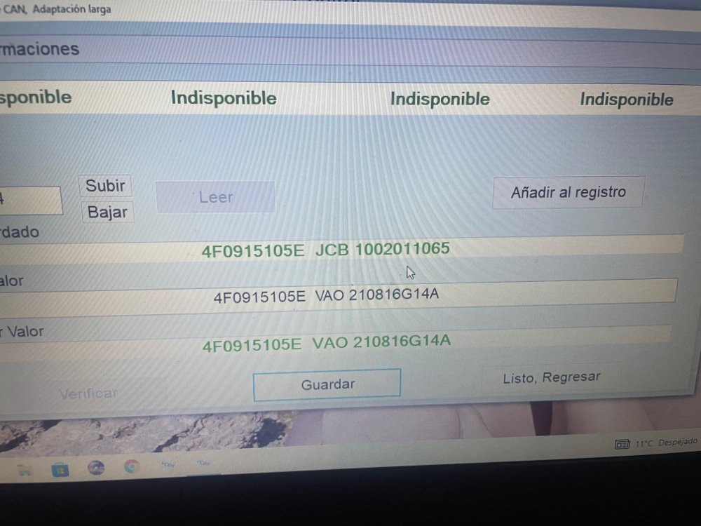

  1. Hola, al final probé con ese pero poniendo la fecha de fabricación de la batería y a la primera aceptado! Gracias a tod@s por la ayuda del post! Un saludo.
  2. Hola! Gracias por responder, entiendo que lo único que tendría que cambiar sería los 4 dígitos despues del VAO que corresponde a la fecha? Es asi?? Saludos!!
  3. Hola buenas, primero de todo felicitar a todos por este foro tan increíble y interesante. he leído todos o casi todos los posts relacionados con cambio de batería y no consigo enlazar los datos para poder generar un código que sea el correcto si alguien me puede ayudar lo agradecería, dejo la información y unas fotos de la nueva bateria, mi coche es un 2.0 tdie. Gracias por la ayuda!
