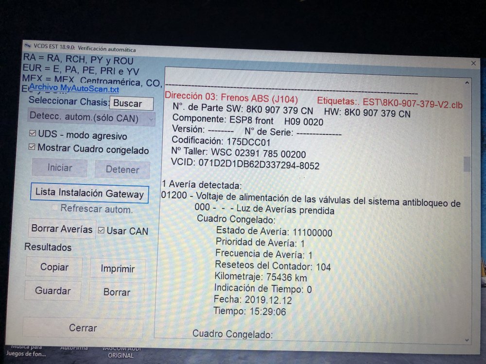

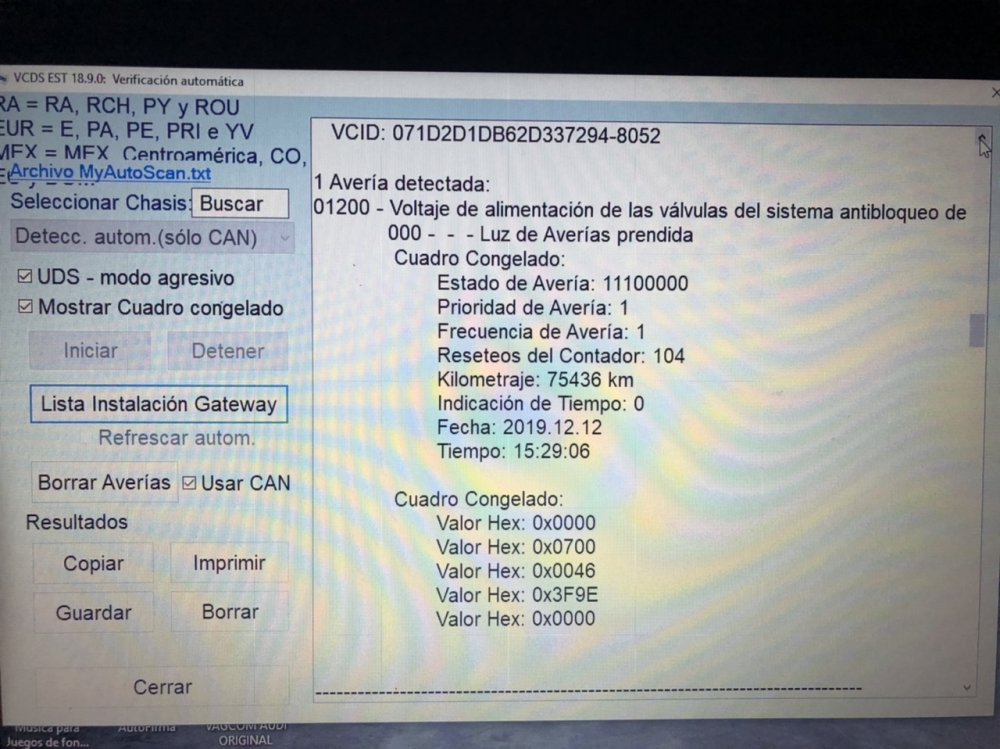

  1. Perdón han salido antes las fotos que el texto. Quería reflotar el tema porque en mi caso me quedé sin batería por culpa de un consumible chino que me la agotó. Se me encendieron tantas luces en el cuadro que parecía un árbol de navidad. No funcionaba nada, cierre, luces, radio, clima y por supuesto arranque, sólo las luces en el cuadro. Después de cargarla con un cargador del Lidl, que por cierto me ha dado muy buenos resultados con la moto y ahora con el coche, la he recuperado. Pero al instalarla y codificarla con el vagcom y con el mismo código, aunque el coche va perfectamente, se me ha quedado encendidos los testigos de ESP y ABS, me da error de frenos y motor, así como que no me funciona el Start Stop. Arriba los errores que me da en el Vag Com y no se borran. ¿A alguien le ha pasado algo similar?
