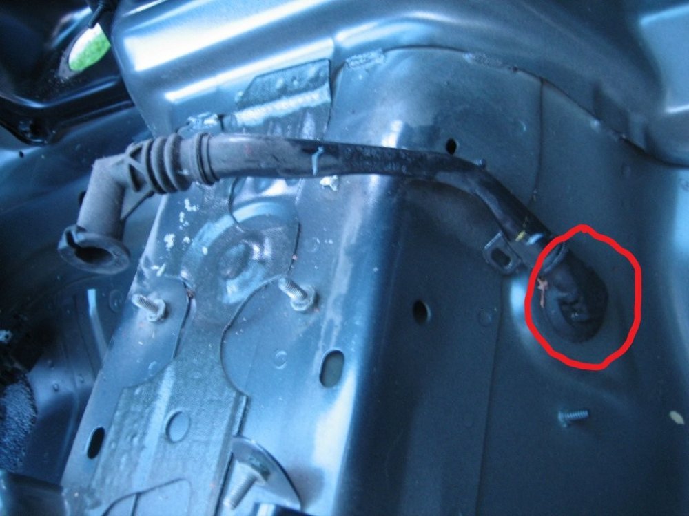

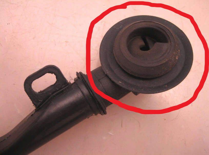

He ido a recoger el coche y les he preguntado a ver cual era el problema, a lo que ellos respondieron que era por culpa de un drenaje del A/C por la zona del copiloto, que tenía agrietada la junta de goma de uno de los extremos donde encaja contra la chapa interior y por ahí filtraba todo el agua del condensador hacia el interior, asi que si alguien tiene el mismo problema que mire esto por que parece que es bastante común en otros modelos y ahora que me ha sucedido a mi en el A3, no descartéis que pueda suceder también en nuestro modelo, adjunto unas imágenes para señalar cual es la parte que se agrieta: -

Bueno, parece que esta vez han dado con el problema y lo han solucionado, han llamado del taller y me han dicho que era por un tubo de drenaje del A/C que estaba agrietado y que por ahí metía agua por debajo de la moqueta del copiloto, cuando vaya a recogerlo intentaré indagar en el asunto para averiguar que tubo en cuestión es al que se refieren, etc... ya os contaré -

el desagüe del A/C!??? tenía entendido que pasaba por el túnel de la consola central, entre los asientos delanteros debajo de la moqueta... este parece ser que se suelta donde la unión con la chapa y filtra todo el agua hacia el interior por donde los pies del copiloto llegando al nivel de la moqueta del asiento trasero derecho, y por lo que he investigado parece ser que es un fallo común en A6, A4 etc... lo que me falta saber es si la ubicación es la misma en nuestro 8P que en estos modelos... -
