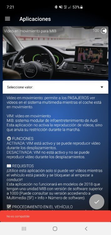

  8. A mi me sigue poniendo lo mismo, que no es compatible

  10. A mi me aparece la aplicacion en el obd pero al darle me pone que no es compatible... no se si la han vuelto a capar o que pasa

  20. No me deja entrar en el modulo 5F ADAPTACION, me sale el siguiente mensaje
