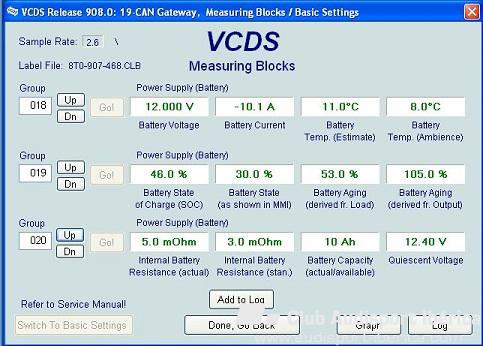

Ese mensaje te ha salido porque seguramente estuvistes mucho tiempo con la radio puesta sin el motor arrancado; no te preocupes que se volvera a cargar! Un saludo! la verdad que no estube mas de 5 minutos.siempre suelo escuchar la radio mientras espero a las crias en el cole y nunca me ha salido,al rato se para la radio y ya esta.por eso me a estrañado No te preocupes que como te decían volverá a cargar. Por lo que vengo observando la batería no parece cargar siempre que estás en marcha, me explico, al menos con la misma "rapidez" de carga, es como si espera a bajar de un determinado nivel para hacer una carga rápida. Si te pilla en un nivel bajo, motor parado y radio encendida es cuando te sale el avíso para asegurar que no se compromete el nivel minimo de carga para el arranque. Esta mañana cojo el coche con el nivel al 10%, después de 50Km se mantiene al 10%.. . Y como aSuper-Raton, acabo de hacer 40Km más y ahora está al 50%
Gracias Jose Luis, tomo buena nota del consejo y mañana mismo empiezo a buscar una de 110AH

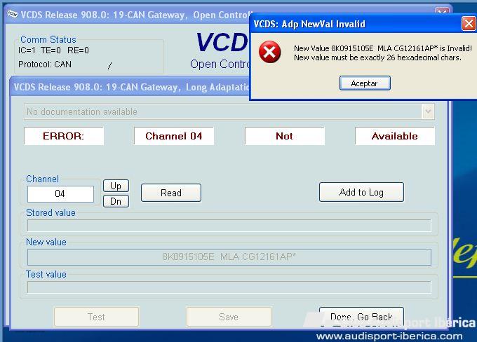

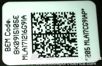

Actualizo la lista de baterías incluyendo la mía a punto de finalizar su vida util: *A4 B8 2.0 TDI 2008 > 8K0915105E MLA 180219JOO0 (bateria Moll de 95 ah) Jabicho *A5 SB 2.0 TFSI 2010 > 4F0915105E JCB 19120991HL (bateria JCI de 92 Ah Varta) Rushifuru *A4 B8 1.8 TFSI 2008 > 8K0915105D MLA 180412CD3U (bateria Moll) Fiti *A4 B8 2.0 TDI 2008 > 8K0915105E MLA 180728S31T (bateria Moll de 95 ah) Chity *A4 B8 1.8 TFSI 2008 > 8K0915105C MLA 180912CM5P (Batería Moll de 70 Ah) vwgolf *A4 B8 3.0 TDI 2008 > 8K0915105F MLA 180414EJUS (bateria Moll de 110ah) pterete *A4 B8 2.0 TDI 2008 > 8K0915105E VAO 280211B03E (bateria Varta de 95 ah) Javivitf *A4 B8 2.0 TDI 2008 > 8K0915105E MLA 171215F813 (bateria Moll) Paul2008 *A4 B8 2.0 TDI Mult.> 8K0915105F MLA 1804066GOL (bateria Moll de 110ah) Tonimix *A4 B8 2.0 TDI 2008 > 8K0915105E MLA 171216G91A (bateria Moll de 95 Ah) MGM01 Y los valores medidos, que con sorpresa veo que no coincide el código de la pegatina con el grabado en la centralita con su consecuente error en el sistema. Yo no he cambiado nunca la batería, quizá el concesionario en alguna revisión y sin aviso previo??, tuve problemas a los pocos meses con los famosos mensajes de "bateria baja se carga durante la marcha" y fui bastante persistente con el concesionario antes de que sacaran aquella campaña que lo arreglaba.
Yo estoy en la misma situación desde hace un tiempo. Acabo de llegar de Andorra y lo he pasado bastante mal pensando que me iba a ver obligado a cambiarla allí mismo, con temperaturas bajo cero y sin recorridos para recargar. Alguna mañana indicando el 10% en el MMI pero sin alarmas o avisos en el FIS de batería baja o similares. Al final ha aguantado perfectamente, arrancando sin problemas a pesar de que se apagaba el FIS y MMI en la puesta en marcha... La lectura del MMI no es real, he podido comprobar con el VCDS que todavía anda entorno al 50% de carga y en cualquier momento cercano me toca cambiarla para evitar quedarme tirado. Entiendo que antes de "morir" debe darme algún aviso en FIS de que está bajo mínimos o fallando. Saludos
