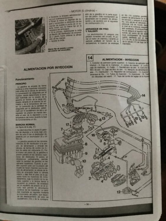

  2. Un saludo a todos, sigo con el maravilloso mundo de la Ke-jetronic, después de cambiar inyectores, porta inyectores con sus tóricas nuevas, decidí cambiar bomba y filtro de gasolina. Al principio, al arrancar de nuevo se quedó a 4 cilindros por unos segundos, pero poco después paso a funcionar con una suavidad digna de un Audi de sus años. El problema es que al dar contacto la bomba junto con el acumulador que también es nuevo funciona, pero tengo la sospecha que el regulador está roto y pasa la gasolina por el retorno, perdiendo la presión que le envía el acumulador, y no arrancando hasta que la membrana coge la postura correcta, y manda la presión al cabezal de inyección. Voy a quitar este regulador y voy a ver que puedo hacer. Decir que gracias a dios! poseo un manual técnico de dicho coche y del 80, por si sirve de ayuda para alguien. Un saludo desde elcocherista.com

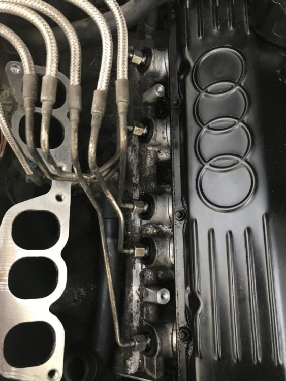

  3. Después de casi un año trasteando la k-jetronic del 90, puedo decir que es el sistema mas coñazo que he tenido en los diferentes coches antiguos. Y por supuesto se aplica la famosa ley de tocar y romper, en el siguiente orden. 1º Cambio de bomba de gasolina, 6,5 bar 102 l/H : acto seguido se fue el acumulador de presión. 2º Acumulador de presión, cambiado por uno Bosch original: acto seguido dejó de "arrancar mal". 3º Filtro gasolina, esto no produjo realmente nada, cambios imperceptibles. 4º Revisión del cabezal de inyección: consecuencia regulador de presión mal. 5º Tirones en bajas revoluciones y un sonido metálico en la admisión, y no eran válvulas ni el canister, si no inyectores: porta inyectores partidos, solo con mirarlos, y tóricas prácticamente planas sin estanqueidad. 6º Y por último, revisión de inyector de arranque en frío. En breves, espero, podré volver a montar todo y ver el resultado de este Ng. Puedo aportar información, y malas experiencias que se traducen en € para que otros no pasen por ahí. Decir que el Audi tiene 103000 km reales pero ha tenido un dueño anterior que si me lo cruzará le agradecía tanta consideración con su coche. Dejo algunas fotos para que se vea la situación.

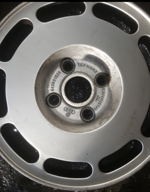

  6. Muchas gracias morgar v6, me preocupa mucho lo del ruido, 112000 km no es mucho para que suenen, como puedo aplicar un tratamiento de aceite? Por cierto, voy a poner estas llantas, pero no sé de qué modelo en concreto son, sabes algo? Gracias y un saludo !
