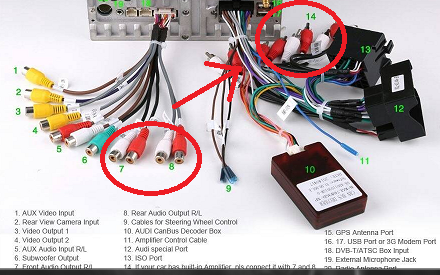

  6. Hola ami me pasaba lo mismo y conecte los rca como explico aquí, si no en el buscador pon (Cambio de radio y sin sonido en los altavoces traseros), espero que te sirva.

  10. Si la radio es 2 din mira que tengas bien conectados los rca.

  12. Si la radio es 2 din como la de la imagen te los trae, los conectas y te funcionan yo lo e echo asín y va bien .
  13. Aquí tenéis como hacerlo es para un Audi A3 8p muchos tenemos ese problema al cambiar la radio de casa por una 2 Din no nos funcionan los altavoces traseros. Solo hay que conectar los rca 7 y 8 con el 14 como muestro en la foto. Espero que os sirva.
  14. Solucionado conectar los rca y listo ya suenan todos.
