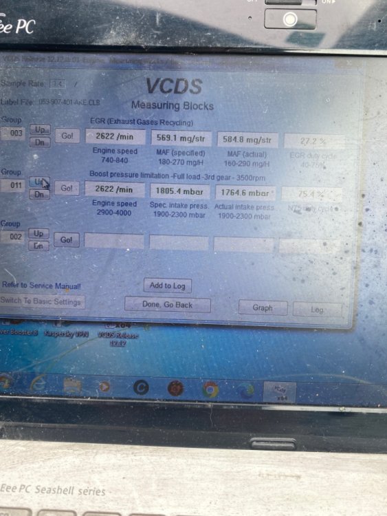

  11. E podido coger esa captura a esas revoluciones tampoco podía mucho más porque había tráfico y nada sigue sin fuerza alguna
