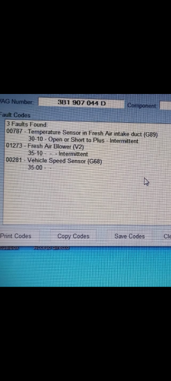

Aire acondicionado HVAC errores
alegabrielgauna publicó una discusión en Audi A6 / Allroad C6 (2005 - 2011)
Hola comunidad. Tengo problemas con el aire acondicionado, no me tira aire caliente. Pero el frio anda perfecto. Me sabrian decir sobre los codigos que adjunto ? Gracias -

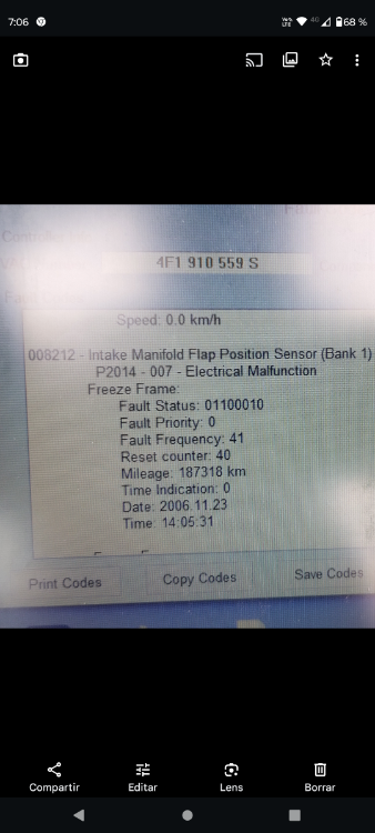

Eso va ubicado en un el tanque? Xq recuerdo cuando paraba el auto después de Usarlo se escuchaban sonidos x casi 1 minuto ( como pedos) y ahora lo escucho muy poco. Dos o tres .. no tiene mada que ver con el siguiente código no? Xq le encontré dos cables desenchufados. Uno era el del motor de admisión variable segun busque en google,y el otro no lo identifiqué pero estaba cerca. -
Evaporación de emisiones audi a6 3.2 fsi Quattro
alegabrielgauna responde a alegabrielgauna de discusión en Audi A6 / Allroad C6 (2005 - 2011)
Y lo de Evaporative emissions de que se trata? -
Hola feliz año. En el modulo del motor me salta el de la siguiente foto. Y en el modulo HVAC me salta error air flow. (Este último creo q es algo del aire acondicionado pero funciona todo bien). -

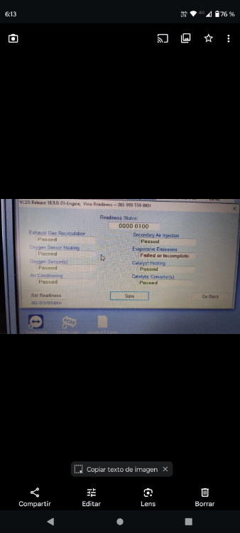

Hola grupo. Detecté este error en el Readinnesde mi auto. Me sabrían decir de que se trata concretamente? Les agradezco. Saludos -

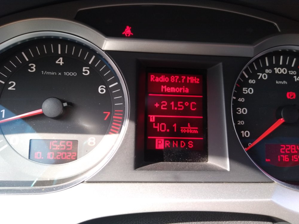

Hola amigo, es un 3.2 fsi Quattro y efectivamente llendo en 110/120 me marca tanque para 1000/1100 y hace un año x ejemplo e logrado llegar en ruta plena hasta 890km y la verdad que si llegaba no se si a 1100 pero a los 1000 seguro ,tuve que cargar combustible por que no habia mas estaciones de servicio cerca. Hoy si salgo a la ruta cargo y hago esa velocidad también me marca hasta 1000km de autonomía. Lo único que en el consumo instantáneo me marca 40 o 41lts si acelero de 1 a 2da no muy fuerte. Si piso fuerte si obviamente se eleva pero crei nunca haber visto que marque 40 el instantáneo. Sdemss observo hollín negro en escape. No se si será por algún sobreconsumo o será normal por circular mucho tiempo a bajas revoluciones -

Hola Serjio si es instantaneo. Al pisar el acelerador un 30% suave de 1ra a 2da marca eso y si paso a N freno y queda marcando 40 lts 100 x 2 min maso y luego marca 12lts x ejemplo. Los consumos medios varian de 7.9 a 16lts /100. Ya recorri 700km aproximadamente. Con un tanque en ruta y autopista hago unos 600/700km aproximadamente -

Hola comunidad. Le coloque limpia inyectores nafta liqui moly al tanque y sin querer comencé a dar seguimiento al consumo en vivo y parciales y los parciales me da en ciudad normal dentro de todo inclusive en ruta 7.9lts/100 ciudad 14lts y mixto 10.8aprox. Pero en vivo me marca como adjunto. Y en marcha si piso un poco de 1 a 2da también se remarca un poco. Lo vengo usando mucho en ruta. Viajando a 110 suelo hacer entre 650 y 750km por tanque. No lo use tanto en ciudad para ver si realmente consume 40 en baja. Alguien me sabe orientar? -

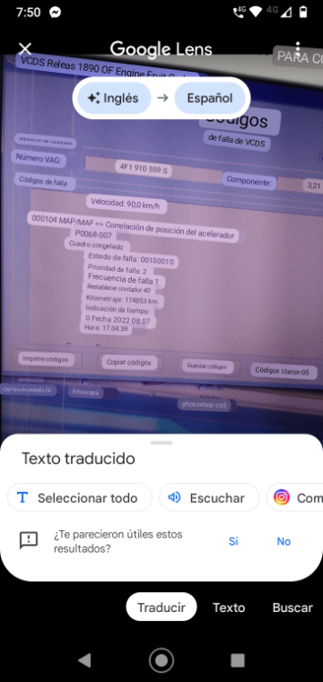

Gracias por tu aporte. Si, controlé todo y está todo conectado. Por las dudas limpié la mariposa con limpia mariposa de liqui moly (el negro) por que observé que con el auto parado estaba un poco abierta (creería que tiene que quedar cerrado) Mientras conectaba la manguera luego de calibrar la mariposa con el vag com toque sin querer el cable que va al cuerpo mariposa y se aceleró solo y bajó. Volvi a tocar y lo volvió a hacer. Luego no lo hizo mas. Arme todo y lo estoy usando al auto. Hasta ahora bien. Pero sera que le han pegado tirón tal vez a ese cable? -

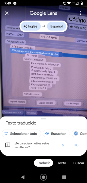

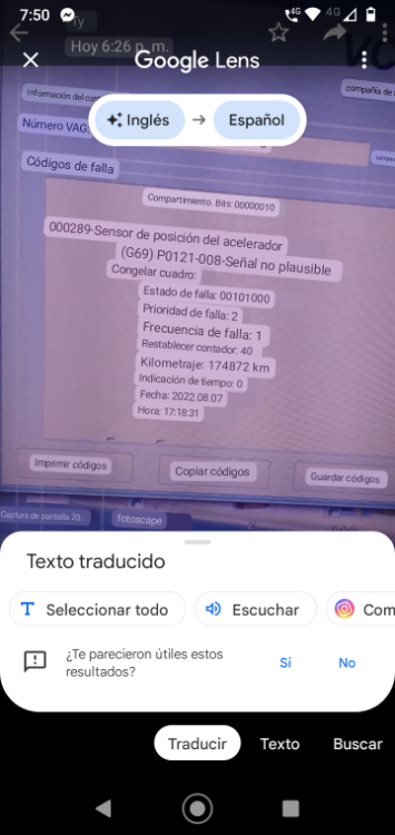

Hola foro buenas tardes. A ver si me pueden ayudar. Mande a hacer el service de aceite y filtros (de aceite y aire) y cuando lo voy a retirar se me prendio el EPC y me saltó averia en ESP. Regulaba mal y se acomodó solo. Luego de dos dias venia en ruta y me empezó a fallar el relenti, al acelerar tironeaba y los cambios eran cortos y el consumo marcaba entre 20 y 35lts parciales yendo en 70km h. Los ecaneo con mi vag com y arroja esos codigos que adjunto. Toque el cable de la mariposa (relacionado a que tal vez le pegaron el tiron o algo de eso) y se acelero solo y se estabilizó de nuevo. Lo reseteé y esta andando bien. Pero puede volver a fallar. Alguien sabe algo del tema? Les agradezco como siempre. -

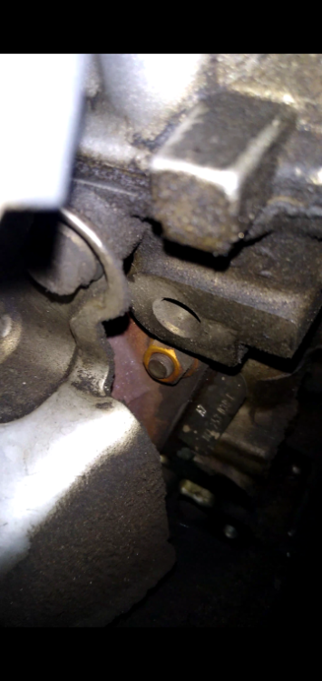

Buenas, ya vi este tema en otra parte del foro pero no creo que lo resolvieron. Mi a6 3.2 2007 falla al arrancar cuando hace mucho calor y cuando el motor esta ya caliente. Si lo dejo enfriar con el refrigerante en 70 grados pero hace mucho calor en el ambiente también falla. Giro la llave,toco apenas y a veces gira en 300rpm y arranca luego de 5 segundos y aveces arranca al segundo intento y tiembla 3 segundos hasta q se normaliza y anda todo perfecto. Lei sobre un relé ,no se si sera la bomba de nafta. Alguno me puede orientar? -

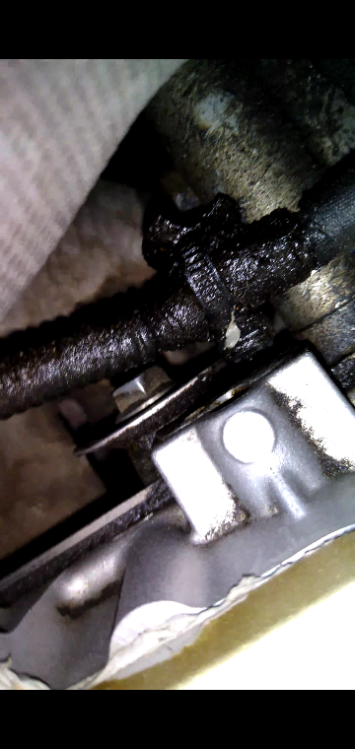

Aclaro que no gotea, unicamente se ensucia seguido y en la primer foto es donde mas brilloso se encuentra y lo raro es que esa parte del cable se ensucia y vos decis que proviene de la tapa de balancines? una especie de salpicada? le cambie la junta hace un año aproximadamente. (al pasarle una servilleta noto que es aceite fresco pero no se chorrea ,sino que magicamente se ensucia ese cable jaja) -

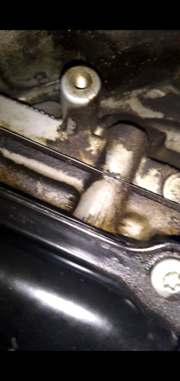

Hola amigos,compañeros de Audi. Ya llevo 3 años con este coche y la verdad es un caño. Jamas me ha dejado a pie. Pero admito que es bastante caro de mantener. Me molestaban mucho las pérdidas de aceite y fui cambiando orrings,juntas de tapa de válvulas, etc. Finalmente ya no encuentro mas gotas,En fin. Les quiero consultar en especial a todos los que tengan un v6 3.2 especialmente si miran ,pasan el dedo,o cámara del celu en los laterales de las tapas de valvulas y pretapa si ven ollin y aceite negro ,Es normal eso? Luego de limpiar a fondo todo luego de un mes se suele ensuciar bastante.no se si es normal,o seria necesario un cambio de sella junta de la pretapa tambien. Adjunto foto de mi caso a ver que opinan
