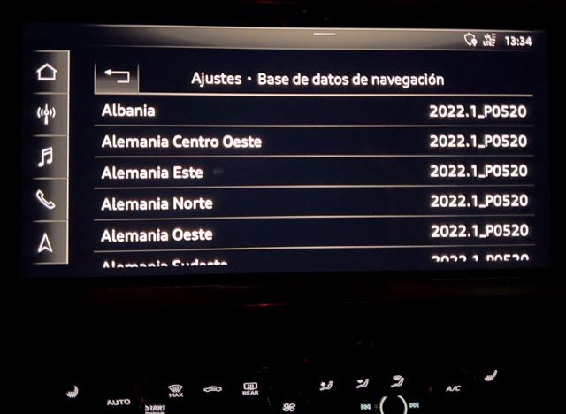

  6. Hola a todos, estoy mirando ahora mismo y la versión puedo descargar con mi usuario es ¨02600026.zip" Cuando tenga un ratio ya comprobaré si en esta ocasión ya puedo actualizar mediante la tarjeta SD Es el mapa de carreteras digital de Europa versión 2022 / 26,7GB, y no da opción a descargar solo una parte, tiene que ser completo y lleva un ratito la descarga. También indica que las actualizaciones son gratuitas, y que las no utilizadas espiran automaticamente. saludos
  7. Tiene toda la pinta de los eyectores atascados por la cal del agua, a mi me paso en un A3.
  8. Si pones una tarjeta SIM de tu operador de telefonía se resuelve este inconveniente, solo necesitas activar el servicio multisim en tu linea principal que tiene un coste mensual, y luego dependiendo del operador el consumo de datos que compartirías con el teléfono asociado a la multisim. Algunas compañías ofertan datos ilimitados..

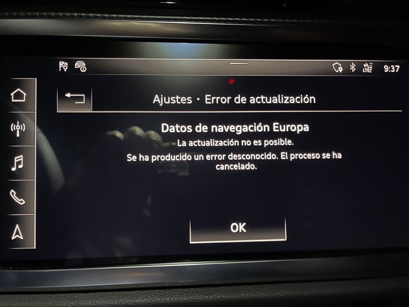

  9. Según me han comentado el Mmi se había bloqueado con la actualización que intenté en febrero y solo había cargado una parte de los mapas y es lo que ocasionaba que no pudiese actualizarlos.
  10. Retomo esta discusión, pues continuaba sin poder actualizar los mapas tanto online como a través de la tarjeta SD, por lo que al final he optado por llevar el coche al concesionario para que lo revisaran, y en este sentido he de decir que se han portado fenomenal, les he dejado el coche y en unas horas ya lo tenía. Por fin ya tengo instalada la ultima versión y puedo seguir actualizándola.

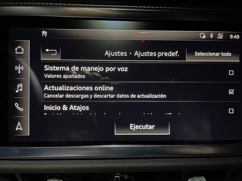

  20. - He reiniciado el MMI pulsando unos segundos el botón de volumen hasta que aparece el logo de MMI Plus, y también en el MMI he reseteado las actualizaciones online para cancelar las descargas con el mismo resultado en ambos casos. Saludos

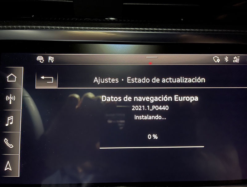

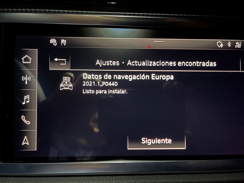

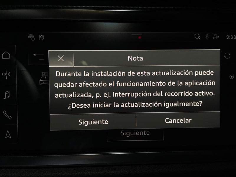

  21. Hola a todos, abro este nuevo hilo por el problema que me ha surgido al intentar actualizar los mapas por si alguien está también en esta situación y podemos ver cómo resolverla, no es un tema que me preocupe demasiado, pues utilizo el Google Earth, pero ya que tenemos los tres años de actualizaciones de mapas, pues me gustaría aprovecharlo. Paso a contar los pasos seguidos: - Compruebo la versión que tengo instalada que corresponde con "2020.1_P0360" - Descargo el archivo " 0260001E.ZIP" de la pagina "web my.audi.com" y descomprimo los archivos "data" y "meta" en una tarjeta SD. - Con el encendido conectado inserto la tarjeta SD e inmediatamente reconoce que tiene "Datos de navegación Europa 2021.1_P0440 listo para instalar" - Pulsando en siguiente aparece el menú para inicializar la actualización pulsando en siguiente. - Comienza la instalación, y al llegar al 3% aparece "Error de Actualización" y cancela el proceso. Lo intento nuevamente pero ya no pasa del 0% cancelando el proceso de actualización. No entiendo lo que está ocurriendo, pues el vehículo me lo entregaron en julio de 2020 y las licencias las tengo activas hasta el 2023, también he intentado actualizar online, pero no encuentra actualización, con la tarjeta insertada si pulsas en actualizar manualmente tampoco encuentra actualización. Saludos
  22. Muchas gracias por la respuesta, ya estoy en contacto con el concesionario también y lo están analizando, en cuanto tenga respuesta abriré un hilo con este tema por si puede servir de ayuda a mas gente. Saludos

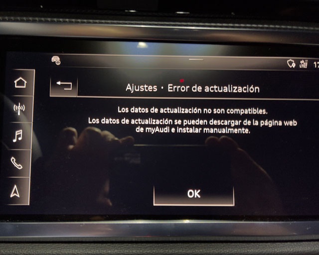

  23. Hola Rafa, a ver si por favor me puedes ayudar, pues algo no estoy haciendo bien, y me sale un mensaje de error de actualización indicando que los datos no son compatibles. El procedimiento que he seguido es el siguiente: 1 - Conecto a traves de internet con "my.audi.com" a través del usuario y contraseña que son los mismos que utilizo en el MMI. 2 - Entro en actualización de mapas y pulso en "descargar instalador" por defecto esta seleccionado todaEuropa versión 2021 3 - Después de efectúala a descarga completa genera una carpeta "0260001E" con dos carpetas interiores "Data" y "Meta" 4 - Copio estas dos carpetas descomprimidas en la tarjeta SD 5.- Conecto el encendido y compruebo la versión que tengo instalada y es de 2020. 6 - Inserto la tarjeta en el lector y el MMI reconoce que hay una actualización de mapas, y a los pocos segundos aparece el error. 7- Con la tarjeta insertada pulso en actualizar mapas y no encuentra actualizaciones, tampoco online con la tarjeta quitada. De momento estoy sin poder actualizar de ninguna forma, a ver si alguien me puede ayudar. Saludos
