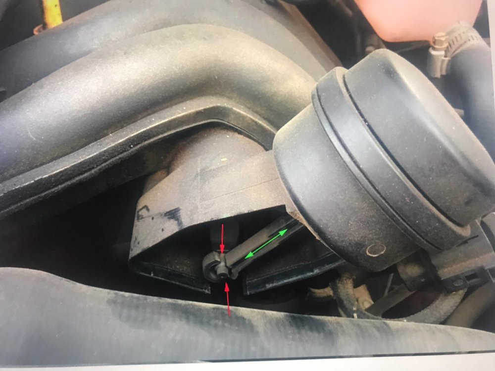

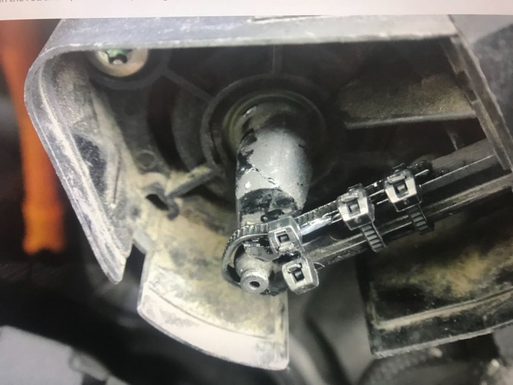

  1. pues no se , ayer por ejemplo, la chapucilla se fastidió entrando en el parking que es en descenso ) , casi al ralentí , el motor empieza a ser irregular y si tienes q moverlo porque estás en un semáforo o lo q sea ... el coche va dando tirones con el dedo lo puedo mover , cuesta un poco pero se mueve . Creo que lo que voy a hacer es ver si puedo solicitar la pieza en 3d y cambiarlo porque lo de encontrarlo en un desguace ya lo he descartado tras mirar en varios sitios sabes como se llama esta pieza, o algún enlace , o donde puedo ver un dibujo o fotografía de la pieza? Para poder llevarla a alguna empresa q pueda “copiarla” muchísimas gracias !!!!
  2. Por no saber no sé ni el nombre de la pieza ni la función que hace , soy nulo en mecánica . Sabes el nombre o algún dato que pueda ayudarme a buscarlo en la red ??
  3. Si, también lo había pensado , será la solución en caso que se parta del todo , por ahora tengo una pequeña chapuza con alambre y bridas de plástico q tendré que revisar cada semana
  4. Reconozco que no termino de entender como se puede descatalogar una pieza de un vehículo que suele romper esa pieza . No le veo la lógica .al romperlo , y sin hacer estos “arreglos de andar por casa “ ... que habría que hacer ? Cambiar de coche ??? No lo entiendo
  5. Hola , muchísimas gracias por la respuesta . Supongo que regula la entrada de algo (soy un analfabeto completo en mecánica ) y si, noto la diferencia . Cuando no lo tiene el brazo no puede tirar y eso hace que ni arranque , cuando lo hace (porque consigue tirar en algún momento ) el motor es totalmente irregular y sin fuerza . Supongo que si no notas mucho la diferencia es porque el brazo del tuyo no está roto del todo y le pusiste las bridas antes de que ocurriera . En tu cas , supongo que tiraba la mayoría de las veces (eso me ocurría a mi también ) pero ahora es que esta totalmete roto . Y no abraza esa pieza
  6. Hola , soy nuevo por aquí . Tengo un a4 b5 1.8 125 limousine , lo compré de segunda mano . El coche estaba y sigue estando perfecto PERO parece que hay una pieza que suele dar problemas , se ha roto y he preguntado en la casa y me dicen que esta descatalogada he estado mirando por internet y he visto algunos arreglos para salir del paso, lo he probado pero en poco tiempo se rompe alguien sabe como se llama esta pieza y/o donde podría conseguirla ??? Estoy desesperado paso fotos de la pieza y lo q se suele hacer (parece que es un problema en este modelo ) necesito ayuda gracias
