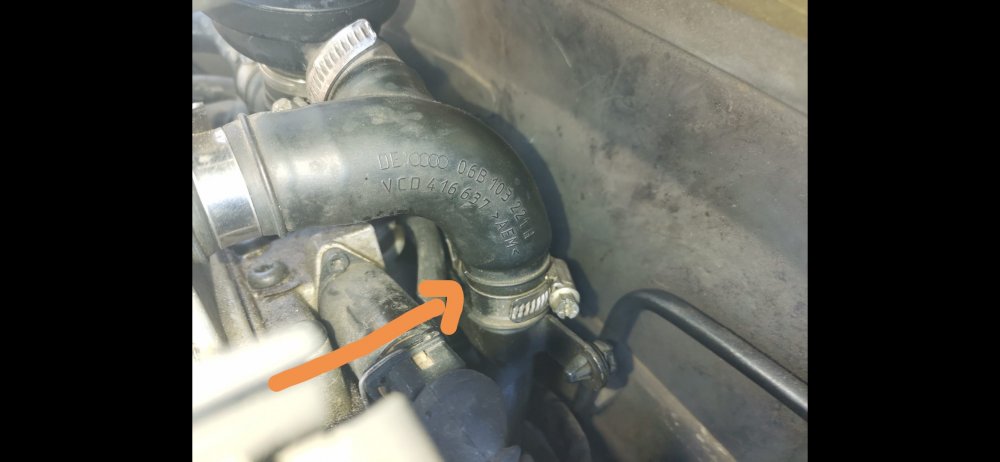

  1. Buenas nuevas, Después de cambiar el manguito del respiradero, resulta que el agua lo perdia por un tubo de la calefacción. Asi que ya voy tranquilo, un mecanico honrado y 30 euros después, sigo en marcha. Gracias a todos.

  3. Ahora mismo, agua, porque la pierde en 25-30km

  6. Hola, mi hierro pierde el agua en 25 km. Parece que el vapor sale por la manfuera de respiradero de la culata, y me temo lo peor. ¿Es posible que el agua salga por otro lado de la misma zona?
