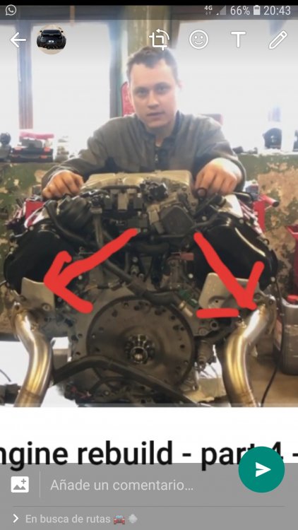

  1. Buenas a todos.haber si me podeis echar un cable.mi audi s4 b8 pierde aceite,pensavamos que era del reten del cigueñal pero no.es de la tapa superior izquierda de la cadena de la distribucion.pues el mecanico me ha dicho que la tapa lleva 8 tornillos y vale 4 duros junto con la pasta porque junta no lleva.me dice que puede acceder a 7 de los 8 tornillos pero k la chapa anticalorica de lleva el colector de escape la cual lleva 3 tornillos no tiene acceso ni por abajo ni por arriba.me dice como que habra k sacar motor.me parece que habra algun util o algo k se pueda soltar ese tornillo y no tener k sacar motor.que opinais.mando foto.gracias.me urge respuestas.la foto es sacada de internet pero se aprecia las 2 tapas negras.una.junto al filtro del aceite y las chapas anticaloricas justo debajo.
