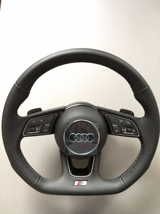

  4. Hola ya he cambiado el volante. He tenido que activar los levas con el obdEleven. Ahora cuando arranco el coche me sale un aviso de ANOMALIA en volante calefactado. He mirado la codificación del modulo 16 y en mi caso me la da en hexadecimal EC58 pasado a decimal 60503. He visto por el foro que el 3º posición es +1 levas +2 volante calefactado. Yo en mi caso tengo un 5. Tendria que poner un 3 para desactivar el volante calefactado para evitar el aviso al arrancar el coche?
  5. No existe el volante achatado calefactable. Yo lo voy a poner sin calefactar. Sabes si se puede activar la levas en la centralita con OBDeleven. Con vagcom he visto un vídeo, que en el modulo 16 en codificación toca el 3º valor por la derecha.

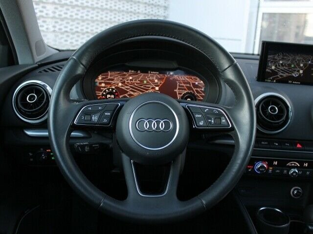

  10. Subo las imágenes de ambos volantes.
  11. Hola tengo una pregunta. Tengo un audi a3 2017 190cv tfsi. Lleva virtual cockit y lleva el volante calefactado. Se puede cambiar el volante y poner uno sline achatado sin funcion de calentar. O existe el volante achatado calefactable? https://ibb.co/nM3MGxw https://ibb.co/MGZBpMX
