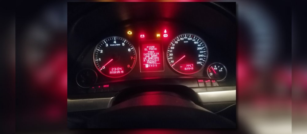

  1. Actualizando, el tema fue del sensor de temperatura, se aprovecho para cambiar la brida ywl problema de los ventiladores siempre encendidos fue por un falso que tenían los cables de los ventiladores, llevó ya con el carro casi dos meses, varias salidas a carretera y todo normal. Gracias...
  2. Actualizando, el carro sigue en el taller, ya cambiaron sensor de temperatura pero ahora los ventiladores trabajan desde que el carro se enciende y no dan con la razón. Alguna sugerencia?
  3. Gracias por tu respuesta, según el scaner es el sensor de temperatura, el agua circula bien, de cualquier forma el carro ya se encuentra en el taller, avisaré cuando me lo entreguen y sepa exactamente qué fue...
  4. El día de ayer mi vehículo audi a4 b7 2.0T me mandó alerta de liquido refrigerante, todo esto mientras la aguja de temperatura pasaba los 90° de golpe y en algunas acasiones llegaba a los 130°, cuando me orillaba y lo ponía en neutral bajaba a los 90° igualmente de golpe, le ponía nuevamente dual y después de unas calles o algunos metros comenzaba a subir otra vez, cabe mencionar que cada vez que subía iba acompañado del pitido de liquido refrigerante y el carro se bajaba a primera marcha automáticamente, después de su primer aviso de fallo en un par de horas me mando testigo de check, el nivel del líquido refrigerante está en su nivel y todas la mangueras estan a temperatura de funcionamiento. Alguien tendrá alguna idea. Gracias...
