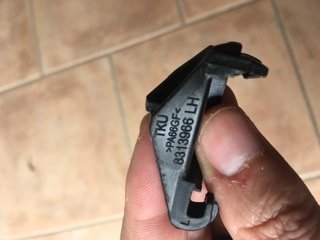

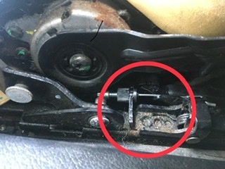

  1. Buenas noches amigos, ya encontré la solución y está arreglado y funcionando perfectamente.Eso sí, hay que echarle paciencia, desmontar el asiento y sustituir la pieza que adjunto, ya que engancha el otro extremo del cable y se rompen las patillas y no hace la tensión que debe.Se encuentra debajo del asiento y solo hay que buscar el cabezal metálico que está en el extremo interno del asiento y enganchar en un perno metálico y tirar para abajo.La pieza estará rota y saldrá.Después montas la nueva y sigues los pasos a la inversa.la referencia de la foto es del lado del conductor y la del lado del pasajero es 1K3881132C. Espero os sea de ayuda. Saludos

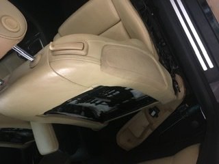

  2. Buenas tardes amigos, mi problema es que al ser el coche de tres puertas, al accionar la palanca para que se eche el respaldo hacia adelante, se abate perfectamente, pero no se desliza el asiento hacia adelante para que entre un pasajero. he desmontado y lo único que veo es que este cable no tiene suficiente tensión cuando echo el respaldo para adelante cuando debería de actuar.Lo he tensado y sigue igual.Podéis ayudarme? Muchas gracias.
