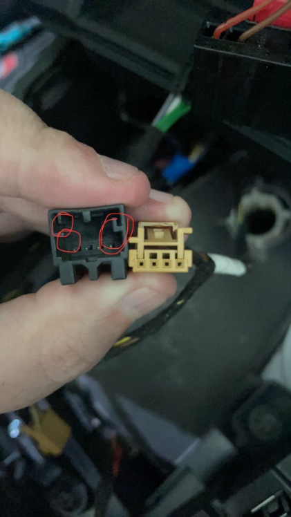

  17. Vale, ya lo he solucionado... El conector "grande" del cable que envían estaba al revés. Si os dais cuenta, los puertos "machos", los que tienen pines, llevan unas pestañas en el interior para que encajen. El tema es que esas pestañas estaban al revés, no coincidían. En la foto que adjunto marco en círculo rojo de lo que hablo. Al final, tuve que partir esas pestañas para que entrase el cable sin problemas.
