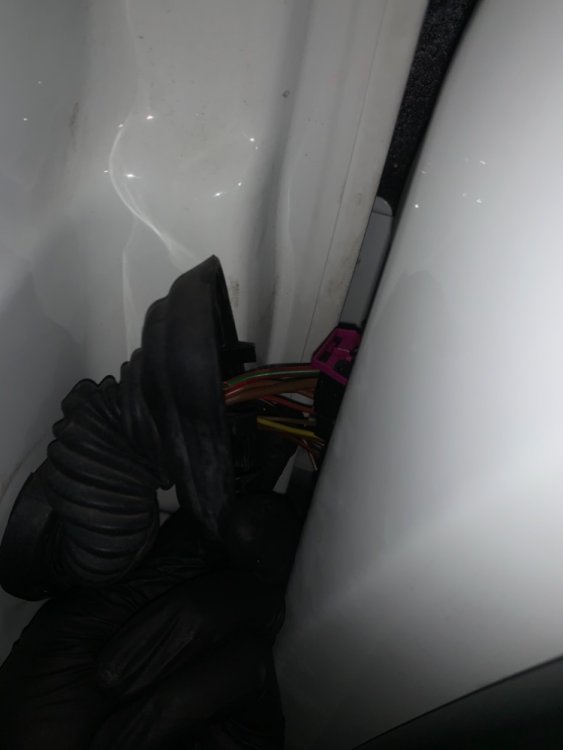

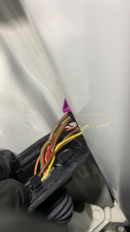

  6. Buenas foreros! Buscando en el foro, hay un enlace a una web con los esquemas del coche. El fallo venía de un cable en la puerta del piloto ( un cable violeta y blanco). Si a alguien le deja de funcionar la ventanilla de atrás y la cerradura, que verifique ese cable lo primero. Desconectad el fuelle del lado del coche ( marcado en rojo) presionar el conector en la patilla negra, y tirad hacia vosotros . una vez ahí veréis si el cable está roto o no. un saludo!!!

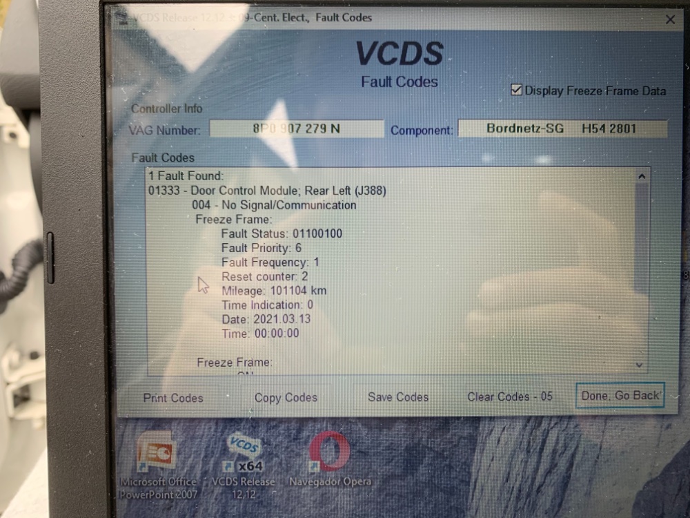

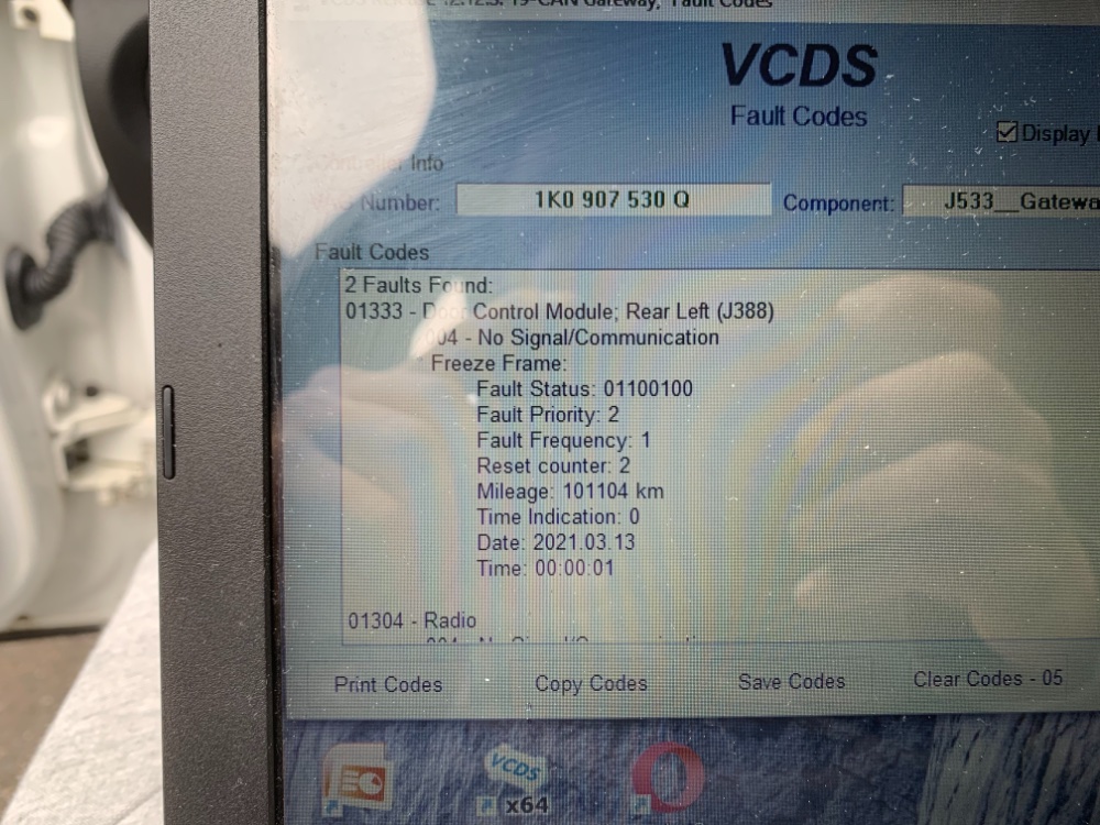

  7. Muy buenas foreros! Ayer, limpiando el coche, descubrí que al cerrarlo, la puerta trasera no cierra! y la ventanilla a veces va, y otras no ( solo desde atrás, desde los mandos de la puerta del conductor no va nunca) en ésta puerta nunca se ilumina el pulsador de la ventanilla. le pedí a un amiguete el vagcom, y los fallos que me aparecen son los de las fotos. Hemos probado cambiando los motores de las ventanillas de sitio, pero el fallo sigue localizado en la puerta trasera izquierda. Hemos revisado cableado, y no vemos nada roto, y le llega voltaje a la puerta. Revisamos también fusibles y todo está bien. a alguien se le ocurre de dónde puede venir el problema?? PD: tengo un a3 sportback 8PA de principios de 2009
