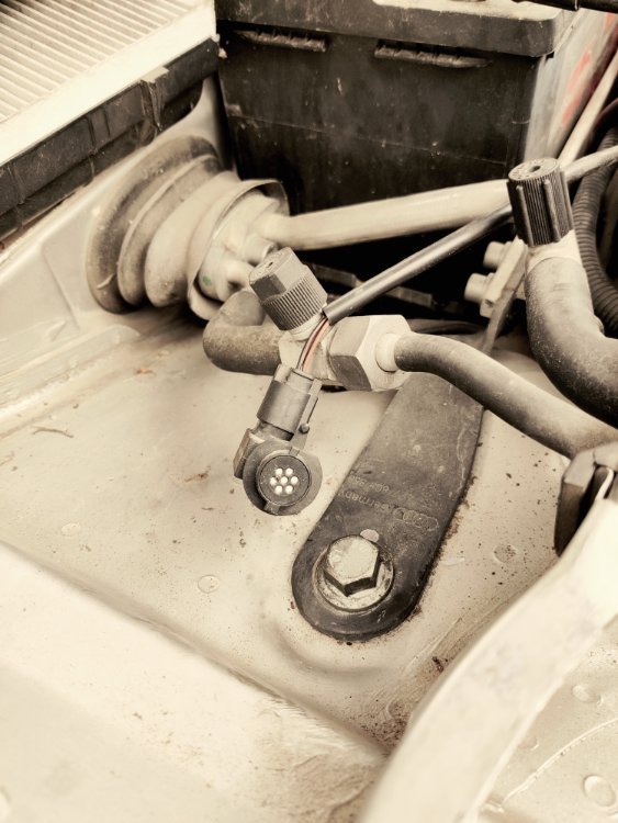

Hola, buenas tardes. Ya he cambiado la balona. He puesto el coche en marcha y ha subido sin problemas. Debajo del pretector de agua q cubre la batería he encontrado suelto eso que veis en la foto, parece un sensor pero no veo en donde va colocado. Alguien sabe lo q es y dónde se coloca? Gracias.

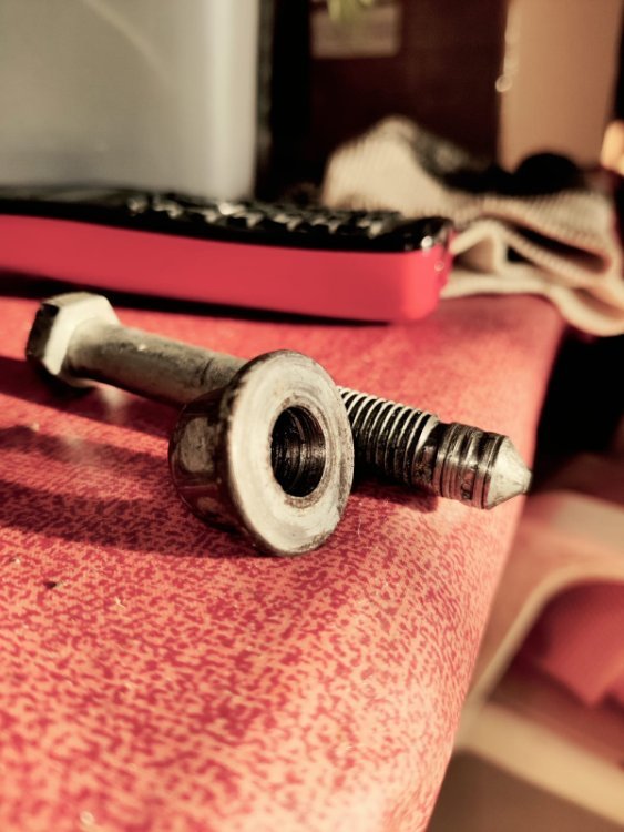

Asi ha salido el tornillo inferior del amortiguador, estaba gripado, me ha costado un monton sacarlo, un poco palante, patras, un poco palante, patras, haciendo una fuerza brutal. Aver ahora para conseguir un tornillo de esos con su tuerca ¿alguna sujerencia en internet?

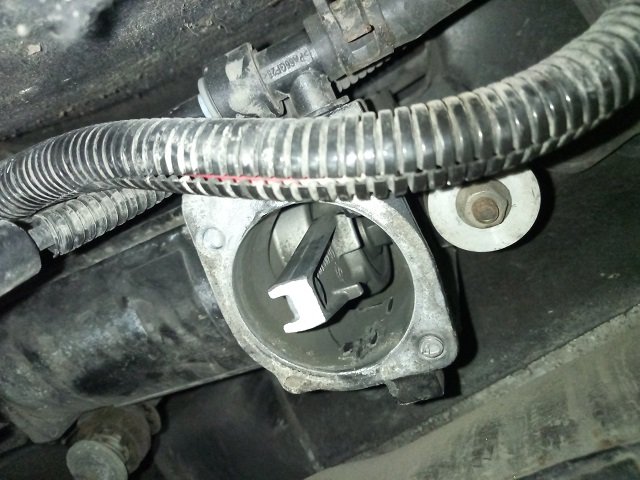

ese es el que necesito?

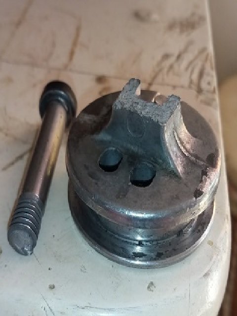

Hola de nuevo, hace unos días publiqué un post de un problema con la suspensión solucionado, pues bien después de hacer unos 150 km y de ir todo bien, aparentemente, de repente un ruido extraño y fuerte proveniente de la zona de atrás me hizo parar el motor al momento. Al mirar por debajo vi colgando la pieza del compresor que hace las funciones de camisa y culata. Ya debajo con el carro levantado vi lo siguiente: la biela se había partido a ras del pistón y éste estaba en el suelo con el aro de teflón separado, los dos tornillos estaban sesgados a ras de lo que seria el bloque y solo uno estaba en el suelo. Creo que algo monté mal pero por mas vueltas q le doy no se que puede ser. El caso es que tengo los dos espárragos de los tornillos metidos en la rosca a ras y la biela partida por lo que creo que tendré que poner un nuevo compresor. Podría sacar los espárragos con un extractor pero lo de la biela veo dificil encontrarla. La pregunta es ¿podéis ayudarme en qué compresor comprar? Gracias, adjunto unas fotos.
