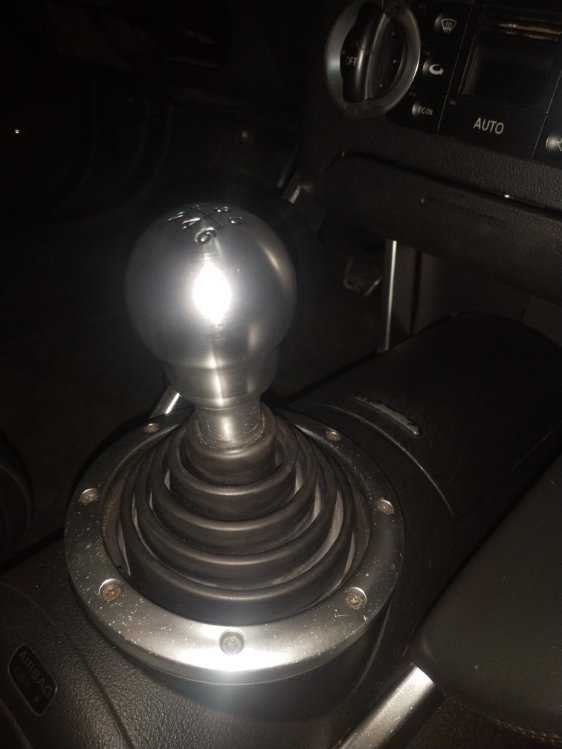

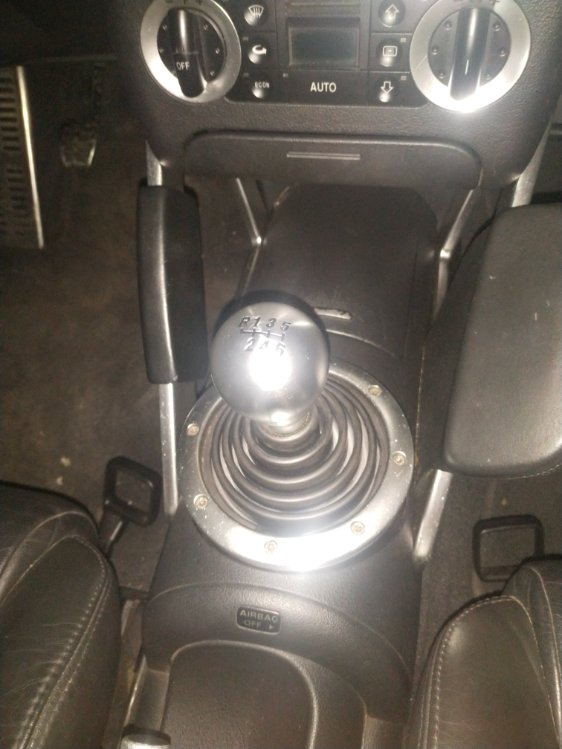

Bueno gente pues me ha llegado el susodicho pomo de Aliexpress y la verdad que encantado. La calidad muy buena, tiene bastante peso, es completamente de aluminio y rosca perfecto. No es el original pero queda fantástico. Es una buena solución económica, además pega con el diseño interior y los colores. Recomiendo 100% para aquellos que busquen un pomo simple y que encaje a la perfección.
