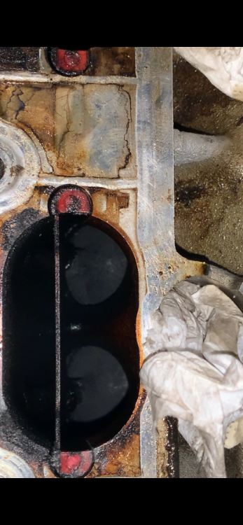

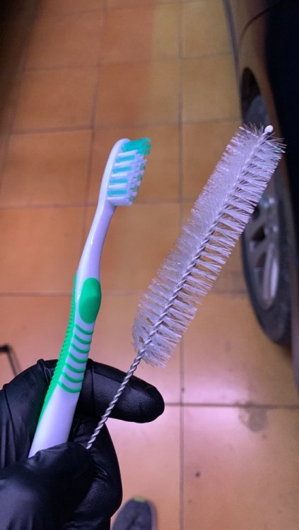

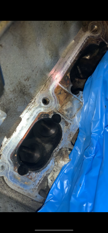

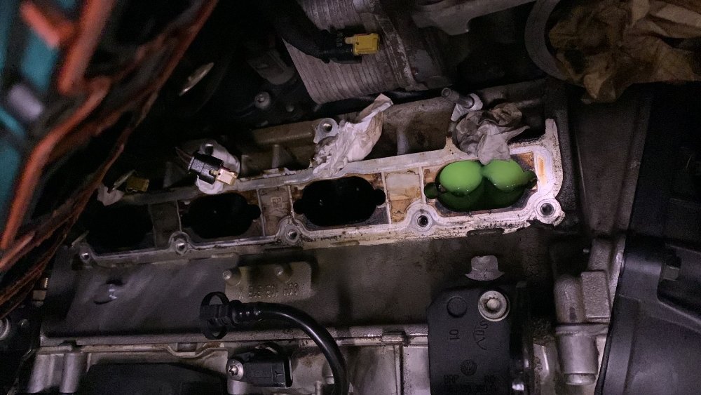

  5. Hola buenas, pues quería dejar por aquí mi experiencia al hacer yo mismo la limpieza de las válvulas de admisión, pues bien hice la limpieza con un gel de tunap 926, una bomba de extraccion, limpadores de recipientes, bastoncillos, 4 cepillos de dientes(uno para cada par de valvulas) tambien necesitareis limpia frenos y si o si un compresor, para limpiar con aire y dejarlo bien seco, pues primero de todo quitamos el colector de admission asi tenemos acceso a las valvulas, y a continuación movemos el cigueñal hasta localizar que valvulas estan abriendo, cuando veamos las valvulas que estan abriendo, nos disponemos a limpiar cualquiera de las otras que estan cerradas, llenamos con el gel la cabeza de las valvulas y bastagos dejamos actuar 20 min, y procedemos a frotar con el cepillo cuando hayamos frotado lo suficiente, extraemos el gel con el limpiador de recipientes(se lleva la gran parte del gel), cuando quede poquito gel alrededor usamos los bastoncillos para quitar lo poco que veamos y seguidamente llenamos las cabezas de limpia frenos, absorbemos con la bomba de extracción, y repetimos este ultimo proceso hasta que no veamos gel y solo se vea mojado de limpia frenos, cuando lo tengamos asi, lo secamos con aire, este tambien nos ayuda a extraer posibles restos, repetimos el proceso en cada par de valvulas de admission, os dejo fotos, la primera foto es un cepillo y el limpiador la segunda el llenado con el gel(esta la foto al reves)la tercera las valvulas antes de ser tratadas y la ultima el resultado final
