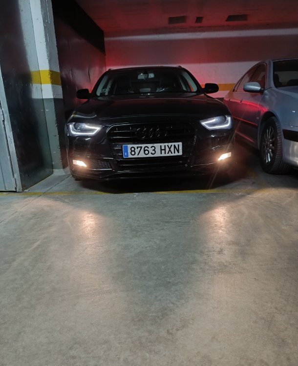

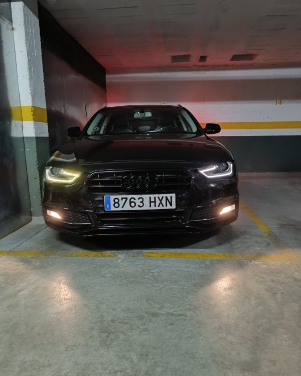

  4. Bueno pues ya tengo las luces cambiadas con las placas nuevas, adjunto las fotos para que podáis observar el cambio, es una opción un poco engorrosa con el primer faro (un día casi) pero con el segundo ya al saber cómo iba pues tardé unas 3 horitas

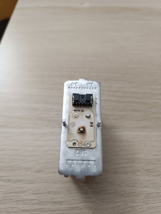

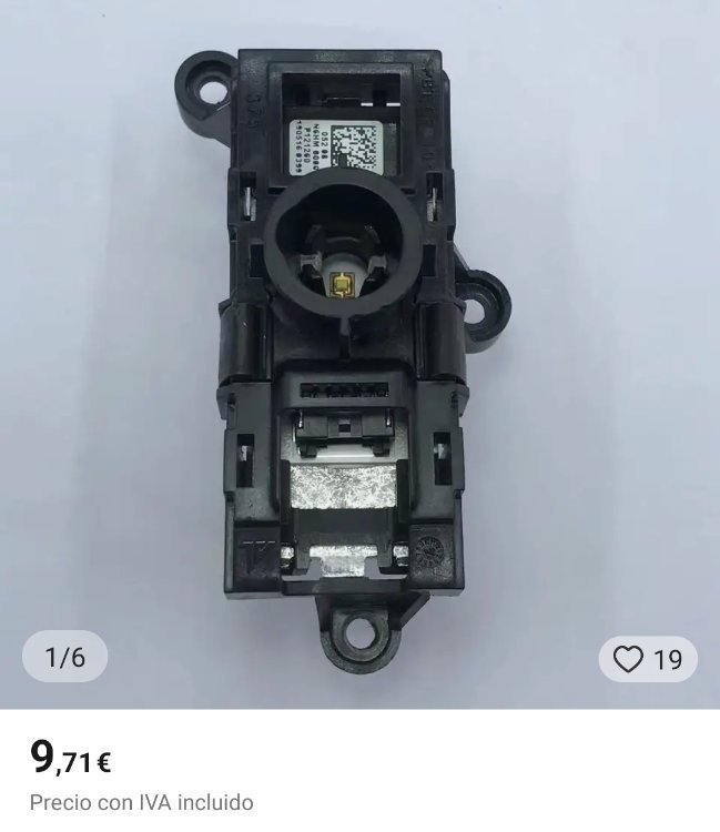

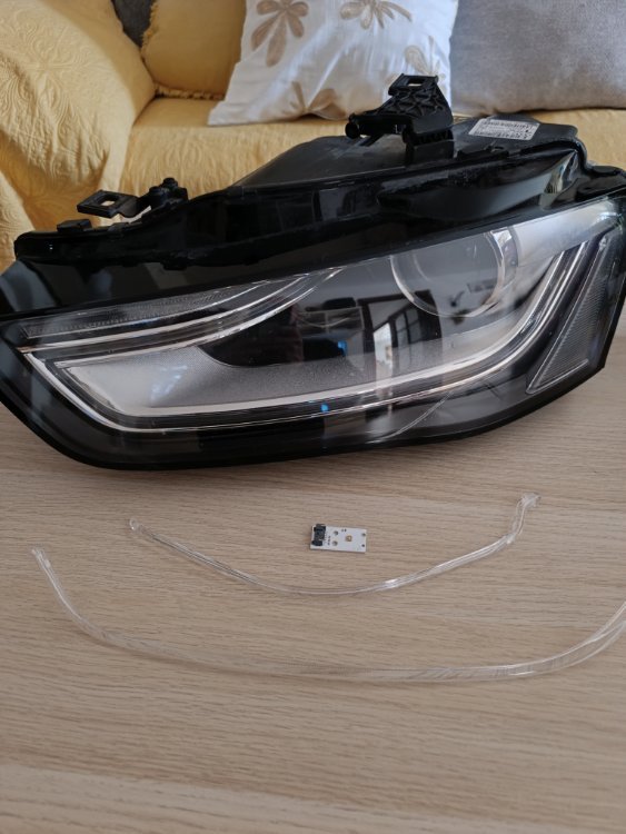

  5. ésta seria la pieza entera, quitar y poner y no hay que desoldar ni despegar y pegar nada pero como dije solo las vi usada, en mi caso el led estaba fundido y la tira led derretida justo donde va pegada al led
  6. Reabro hilo, las placas las venden en AliExpress, valen unos 15€ pero van como remachadas y con un pegamento abajo, aún sigo liado, también venden las piezas enteras, mucho más fácil de poner pero solo las encontré usadas, en mi casa se había fundido un LED y ya le compré las tiras nuevas, que de momento no consigo poder sacarlas pero lo conseguiré! En cuanto vaya avanzando os iré diciendo ya que este problema nos afecta a muchos a4 facelift en los a3 son mucho más fácil de cambiar, seguiré comentando, un saludo!
