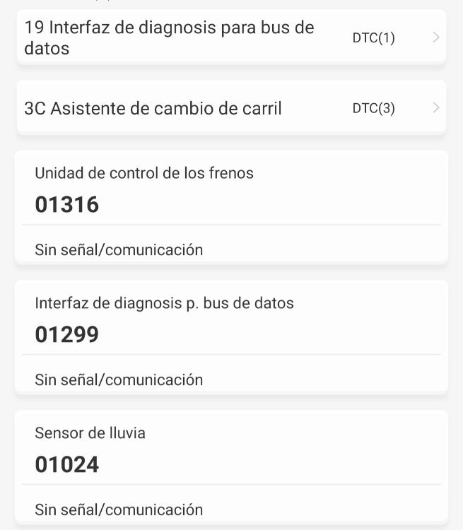

  10. El retrovisor biene con 7 pines ocupados y 1 libre asi que solo e puenteano 2 cables es pin 3 al pin 17 de la getaway y pin 8 al pin 7 de la getaway y ya active modulo 9 y 19 y me funciono. Solo que me sale esos errores en el vagcom . Ya asi me funciona pero sale el error nose por que si e echo todo bien. Me podrias mandar el esquema aver que e podido hacer mal ?
  11. Sb que es? Tengo 2 errores repetidos del modulo 20 y del 3c 2 errores
  12. Los borro y vuelven a aparecer.
  13. Modulo 20 high beam assist estos son los fallos que salen ahora con el vagcom . El side assist si me funciona lo raro es que me funciona todo no me sañe ningun fallo en el cuadro pero el vagcom me sañe fallos e pasado dos fotos del modulo 20 de 4 fallos y mi getaway es 100% compatible que cosa mas rara lo que hare es quitar los cables y volver como estaba aver si sigue saliendo los fallos
  14. 19 ninguno me sale en el 3c assistente cambio de carril. A raiz del brico me sale estos 3 fallos y y en el modulo 20 me sale el 01299. mañana volvere a desconectar los 2 cables de la getaway aver que sucede.

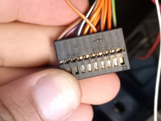

  15. Hay esta la foto el conector 7 y el 17 ya estan ocupados alguien sabria decirme esos cables de donde vienen puede ser por el sensor de angulo muerto de los retrovisores ??
  16. Esta es el conector de la getaway y los pines 7 y 17 estan ocupados llevo de extra control de cruzero y sisntrma angulo muerto sera por eso que estan ocupados
  17. Mi getary es compatible y funciona bien pero me da esos fallos nose si hecho algo mal
  18. Ame me sale estos 3 fallos que no tiene nada que ver con lo que e activado. Podrias decirme como tu as codificado que cables as puenteado en la getaway. Te lo agradesco ami me funciona todo bien pero esos fallos no me da mucha confianza. Gracias por todo.
