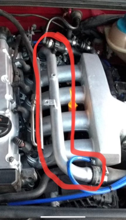

  13. Buenos días, mi duda es sobre la referencia de la tubería de refrigeración, la quiero cambiar porque tiene pérdida Justo por donde le pusieron masilla en su día. La que viene en la tubería es 06B121070E pero a la hora de buscar salen en repuestos como 06B121070H parecen igual pero quería estar seguro antes. Hace 2 semanas que tengo el b6 1.8t 190cv de 2003 y 300mil kms. Lo quiero tener lo mejor posible y me gustaría saber si hay que tener en cuenta algo para alargarle la vida, aparte de sus mantenimientos al día. Gracias, un saludo
