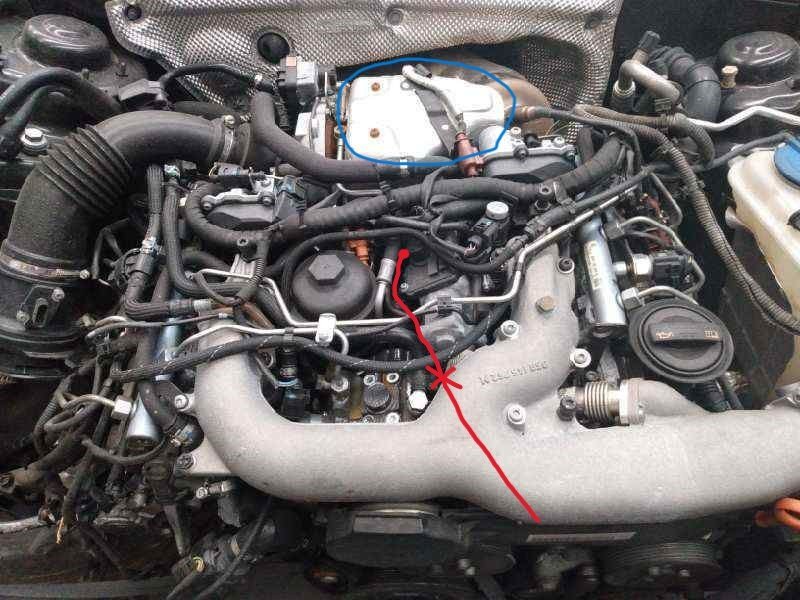

  7. Cierto, es el turbo el que está debajo, pues justo pegada al turbo por su parte delantera (mirando hacia la parte delantera del coche), hay otra pieza metálica que hace un plano rectangular, y de ese plano es de donde sale el manguito roto, pasando por entre ambas bancadas de cilindros y también entre la EGR y el tapón del aceite, pasa levemente hundido, por eso no se ve en la foto. La pieza metálica de donde sale puede ser un enfriador pero me está costando saber qué es. VAya liooo jaja muchas gracias por la ayuda vaaya de antemano.
  8. Es una locura de precio, no sé qué habrá que quitar para eso, pero no lo veo nada difícil ni que lleve un día entero, menuda broma. Tal cual, aprovecho para hacerle más cosas. El manguito en cuestión lo subí en foto antes, es el único que pasa por ahí por la zona central. A ver si saco referencia y lo pido para cambiarlo yo
  9. Te añado aquí una foto para ver si tú me podrías decir si la pieza en azul es el radiador de la calefacción ya que ahora me entran dudas. Luego el manguito se une a la pieza de azul en la parte baja, pasa por la parte roja y se deja de ver en la X tomado la dirección que sigue después de la X.
  10. Buenas máquina!! Pues nada tío, ya di con él, es el manguito que sale de la parte inferior del radiador de la calefacción hacia la parte delantera del vehículo, que hace curva hacia abajo para pasar por debajo de la EGR y bajar a unirse con no sé exactamente el qué, ya que se deja de ver el final. Creo que se llama "manguito intercambiador de calor de la calefacción", me dicen en el taller que son 10 horas de mano de obra, y que sumando el manguito y el líquido sale sobre 750$. Me pondré yo mismo al lio, me parece de broma ese presupuesto.
