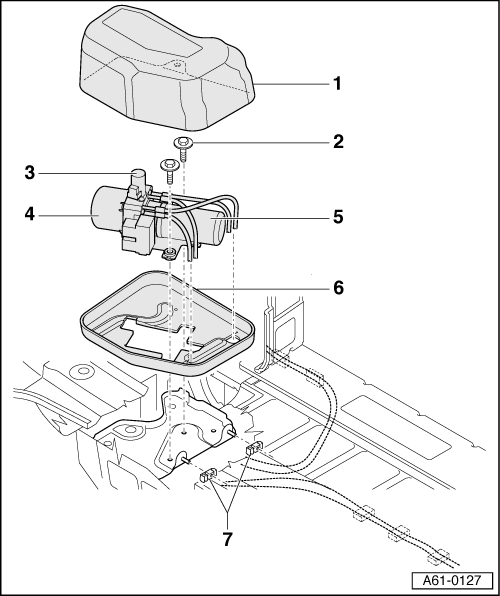

blakisnike responde a emporiodaniello de discusión en Vagcom (VCDS)
Sistema hidráulico: llenar y purgar de aire Notat El accionamiento electro-hidráulico de la capota es un sistema hidráulico cerrado. Normalmente no es necesario el llenado después de pérdidas de aceite (accidentes, fugas, etc.). t Debido a la carrera y el efecto de expulsión de los émbolos en los cilindros hidráulicos, se deberá llenar el sistema hidráulico cuando la capota se guarde en la caja de la misma. t Para ello se ha de desplazar la capota con el accionamiento electro-hidráulico. ¡Precaución! No llenar el sistema por encima de la marca de “MAX”, de lo contrario, la presión en el sistema puede ser tan grande que no puede quedar excluido ningún daño. es lo unico que pone en elsa sobre la capota el rellenado -
