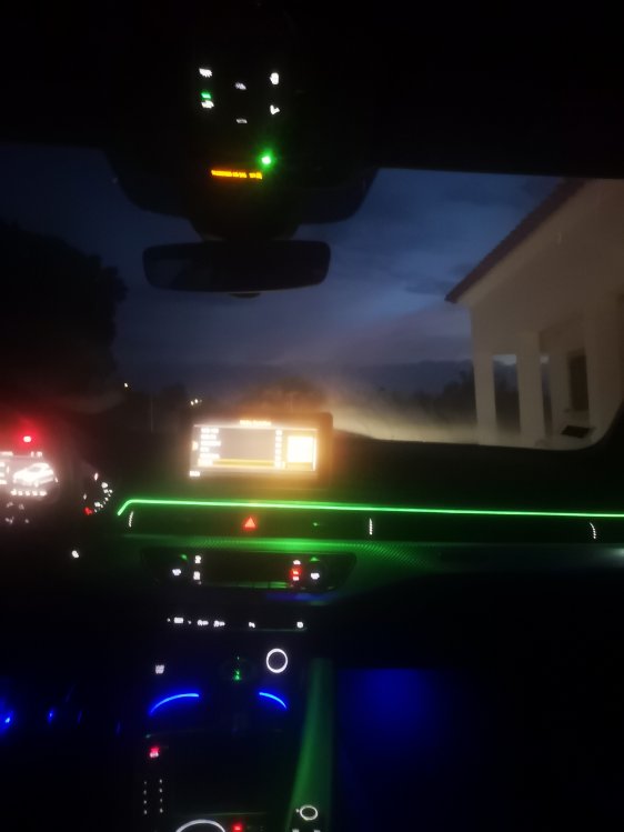

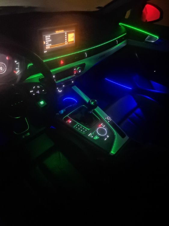

  18. Yo le hice esto al mio para iluminar lá consola central. Lo puse en El lugar donde tenemos los leds blancos del plafón y câmbio El color en El mmi con los otros leds
  19. Los del link que dá blass6 son plug & play segun dice El, son un poco caros
