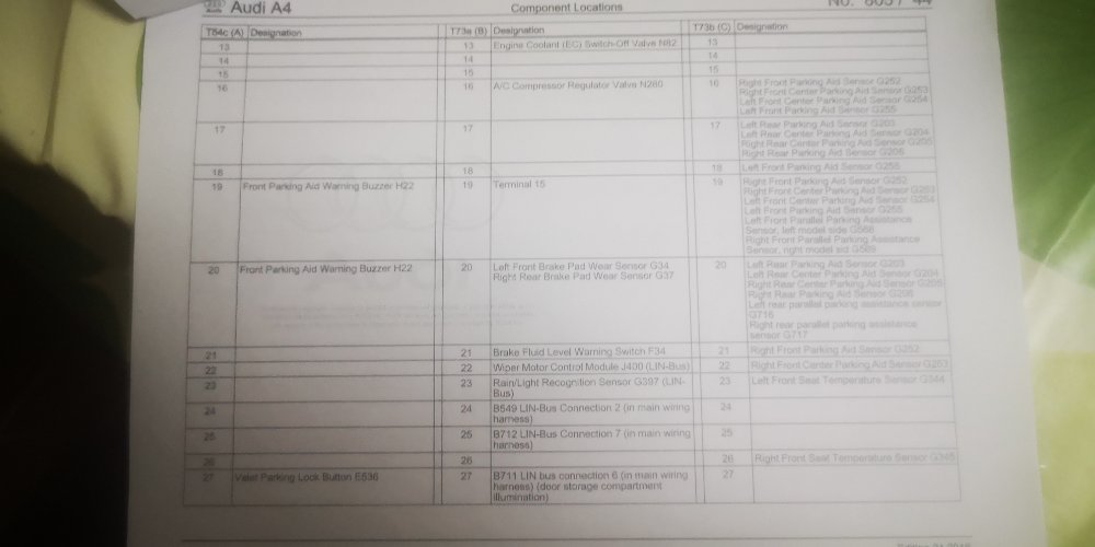

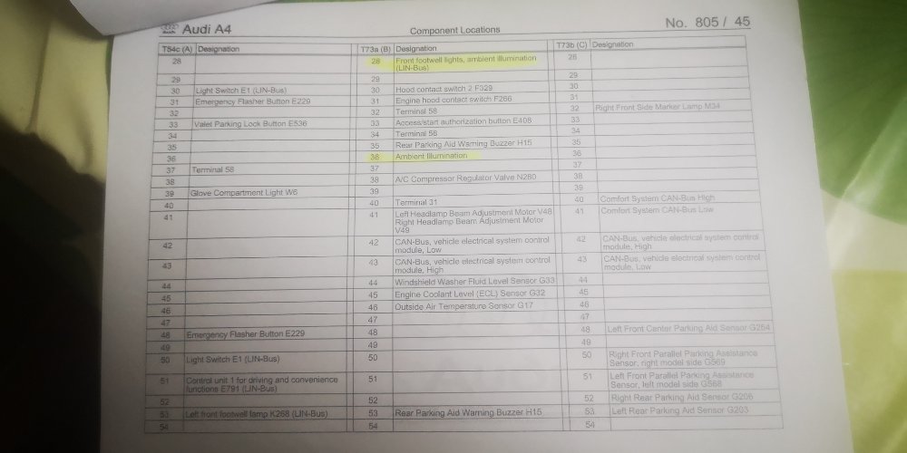

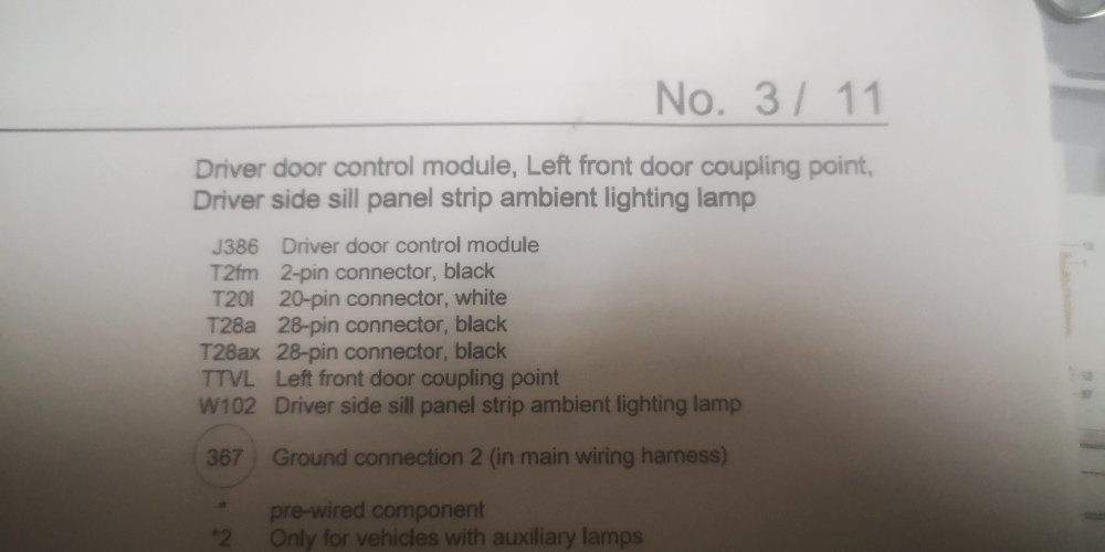

  1. A ti te interessa El pin 16 El unbral en inglês és sill. Te interessa El driver side sill panel strip ambient light que és en El pin 16 en El Modul j386 que és lá centralina de puerta

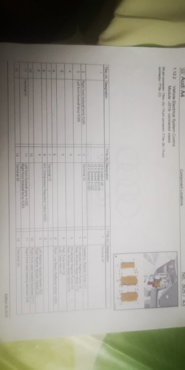

  2. @Hernán DiegoLo prometido es deuda, lo que buscas está en lá página 622 y 628. Aunque ay está todo El coche. https://mega.nz/file/fU1V3aYS#InS4fBylc9VYv6_Cc1o-hX0zdU7QIMjF59M34SVqthw
  3. Mira he estado leyendo com mas atencion y El doc que te passo mañana vás a lá pigina 622 y verás que en lá centralina de puerta de condutor conectas a T20i (C) pin 16 y en lá página 628 centralina passagero conectas a T20r(C) pin 16. Esto és lo correcto y mañana qd tengas El PDF lo verás. Asi queda OEM. El doc tiene 40megas, lo pondre en MegaUpload

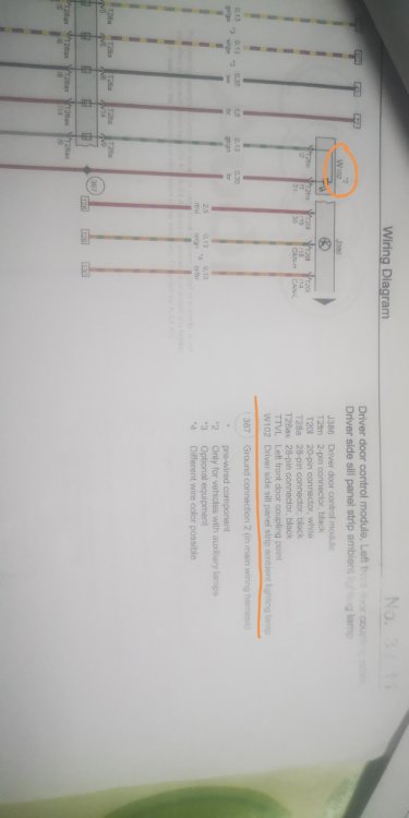

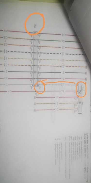

  6. @Hernán Diego El compañero los conector aqui:
  7. Si lo és. Conseguiste ver las fotos

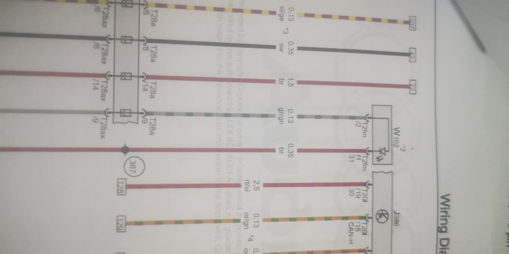

  8. Y El del copiloto se llama w103 y vá conectado a lá centralina de puerta del copiloto pin9 pero mazo de cables T28b
  9. Pues ya lo encontre. Ese umbral se llama w102-driver side sill panel strip ambient light lamp y vá conectado al pin9 del mazo de cables t28a de lá centralina de puerta. Espero que se vean las fotos

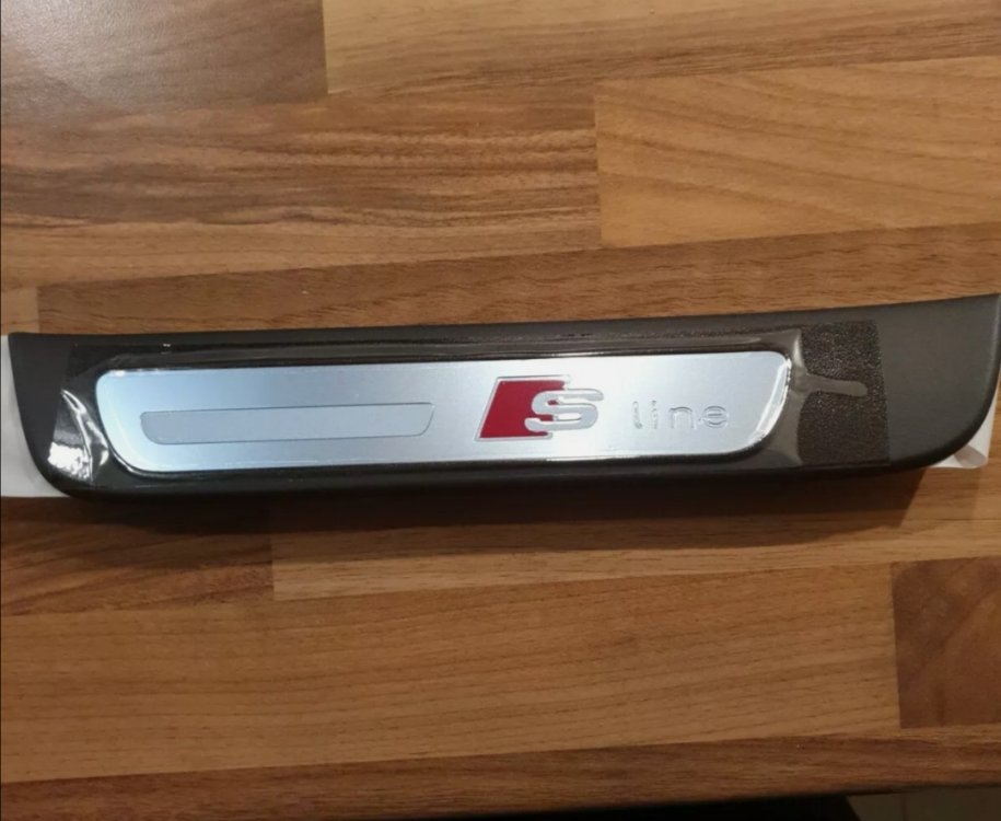

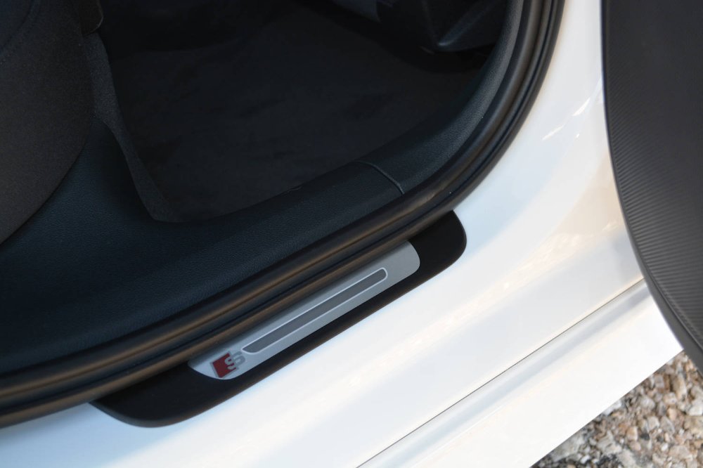

  12. Los del a3 8v que un compañero ya puso en a4 B9 tienen 27cmx5cm y los del a6 tienen 30cmx6cm, és poca lá diferencia.
  13. Los que están a amarilho fue donde conecte lá iluminacion multicolor
  14. Pêro los del a6 c7 si que van y yo como tengo los delanteros s line de serie iluminados lês voy a sacar corrente de ai

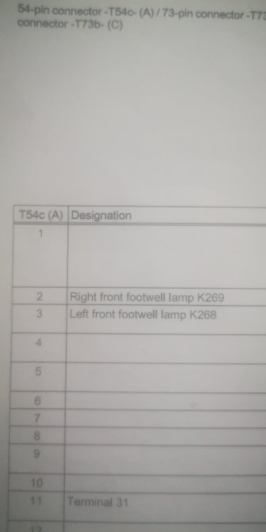

  15. Essos unbrales seguro que van conectados al módulo conforto (bcm1). Te passo fotos de los pines de lá centralina
  16. Y estos son del a4 8k pero no sol iluminados. 41€
  17. Lo voy a mirar. Casualidad yo estoy tratando de ponel los traseros del a6 que son iluminados. Pêro valen 126 euros cada uno
