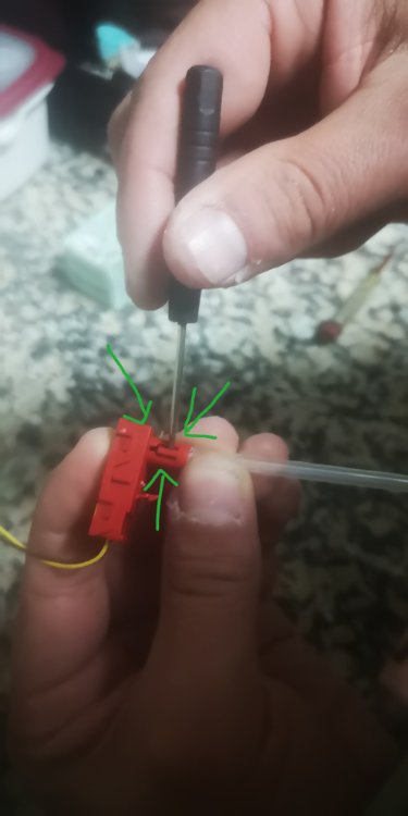

  12. Si, levantas estos pines y tiras hacia fuera con un destornillador pequeño

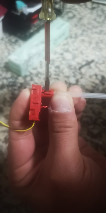

  13. Con una llavé pequeña tira de estas pestañas

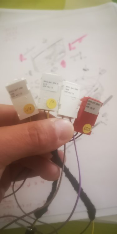

  14. Si ya está todo en El paquete, los 3 panel és y los 4 leds
  15. El de la carassa roja no se lá referencia

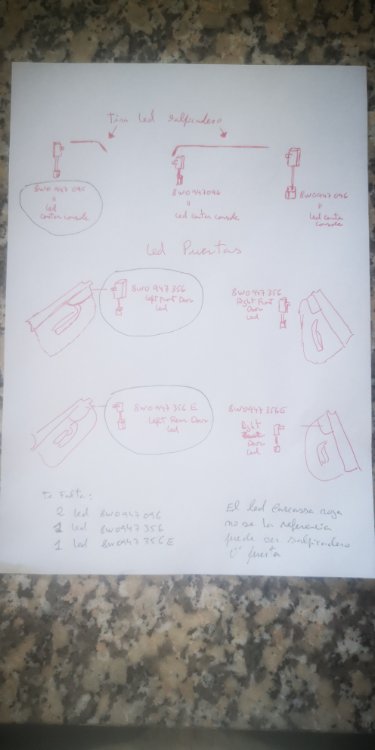

  16. Perfecto eso sería genial!!! Pues aqui tienes un esquema hecho a mano de los leds necessários. Los que tienen círculo Son los que ya tienes
  17. Te hago un esquema para que sea fácil pedir lo que aun no tienes
  18. Mañana te passo los que ya tienes que te voy A dar y tb te doy lá ref de los que necessitas
  19. Pues crê que te van a faltar 3 Leds blancos. 3 para lá tira salpicadero e 4 para las puertas, yo ya te estoy dando 4, te faltaria 3

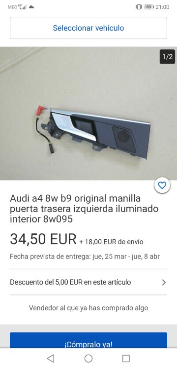

  21. És este que estará faltando. Con lá tira led son difícilés de encontrar
  22. Solo te faltaria El de atraz izquierdo si consigues reutilizar El mio. Mañana te passo los códigos, pero en ebay haz pesquisa tipo audi a4 8w rear door handle panel
