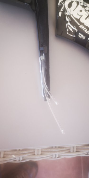

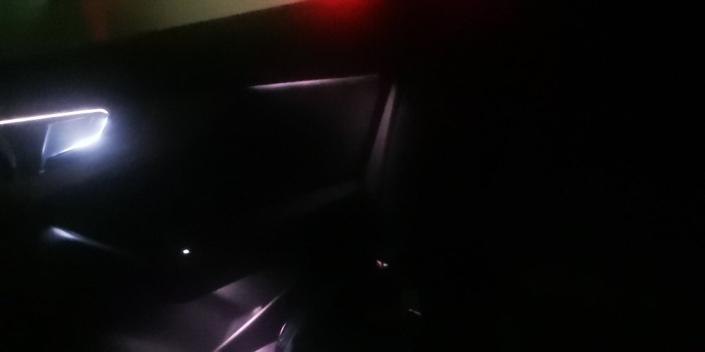

  1. Yo ande una temporada con toda lá luz extra que Trae El pack de color pero solo en color blanco
  2. Así sol te faltará El trase ro izquierdo

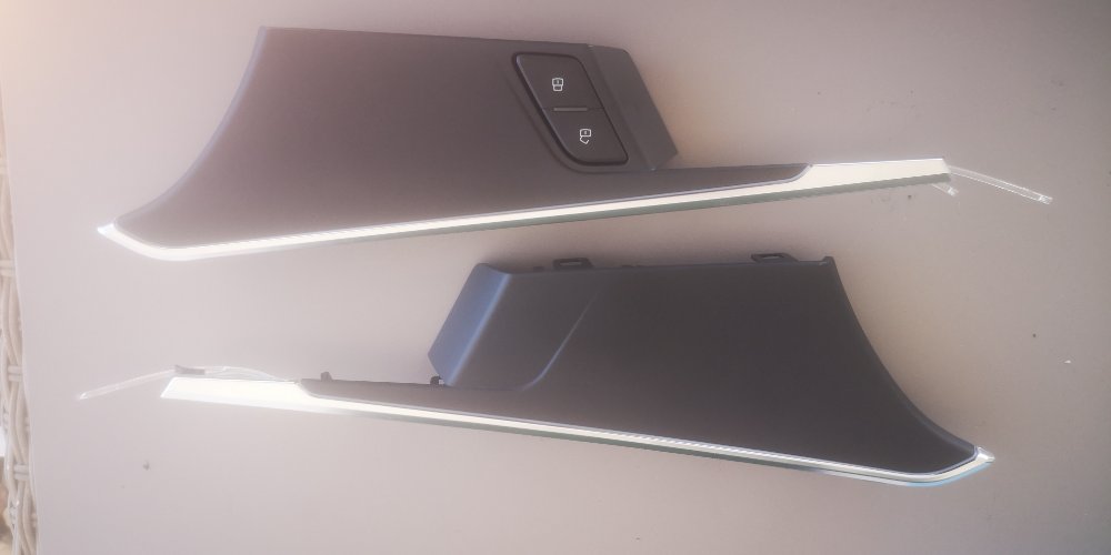

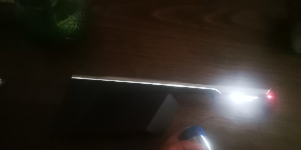

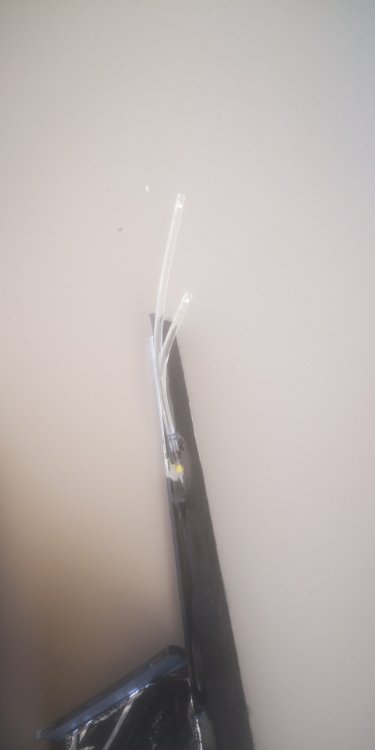

  3. @Hernán Diego este és lá carcass a Roja c luz blanca y El panel traseiro dando luz, lo que lê falta lá orejas donde agarra El led, per con cola o cinta si que puede queda sujeto
  4. Para instalar solo tienes que quitar El panel de lá Puerta pq tienes que poner tu manija en este panel y haven un "shunt" al cable de lá barra led que ya tienes en lá puerta y asy tb controlas El brillo igual que en todo El coche, en El panel de Puerta El led tiene sítio próprio y queda perfectamente ensamblado pq és El led original. eso si ten van a faltar Leds blancos pq solo tengo 3 para darte y entre estos 2 paneles y la tira China necessitas 5. Yo tengo tu dirección. Ya te envio un msg privado
  5. Pues no, soy de Portugal, como outro país normal lá direccion
  6. Si quieres te los mando, así vá lá luz blanca, te hice un video https://mega.nz/file/XFMAmRaA#8TBHBoaPdu40CzkfLWr15iHmgYepcD6w-XBug-L9UZI
  7. Hoy El chino me mando mensaje pidiendo mi morada de Nuevo, me decia q no entendia nada de lá morada que tenía en alibaba, incluso me pergunto de que continente era . Pêro mire en lá cuenta y ahora dice envio realizado
  8. Te há quedado muy bien, El acabado parece hecho por professional
  9. Yo tengo los mios con dynamat
  10. Van por separado. Mira yo tengo estas delanteras de sobra y están perfectas

  17. Yo creo que quando tuve q sacar El panel de lá Puerta para substituir ese panel por el del led tuve que quintar 3 tornillos pero en mi caso tuve que quitar las manija de lá Puerta, nunca prove a quitar ese panel sin quitar lá Puerta entera
  18. Que bien queda con lá Alcântara, podrías posta foto montado en lá puerta

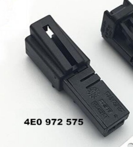

  21. El lunes si consigo te los envio y despues te dire qt vale El envio, aqui los correos funciona con cita prévia por El covid
  22. Si.. Exactamente eso tengo tanto el macho como la hembra y son 4 uno bajo cada asiento Correcto, creo que ya estás mas que capacitado para poner manos a lá obra

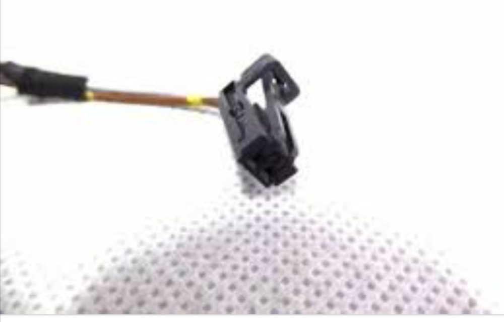

  24. Y El macho que tienes en los pies al desconectar lá luz de pies és algo como esto
  25. Vás a necessitar este enchufe para substituir El del chino que enchufar a lá luz de Los pies, pero como El tuyo és solo blanco vá así, verás que és como lá parte hembra de tu luz de pies
