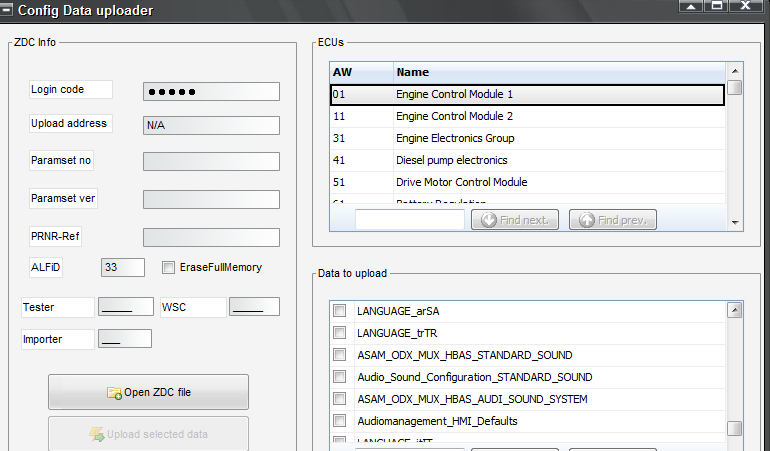

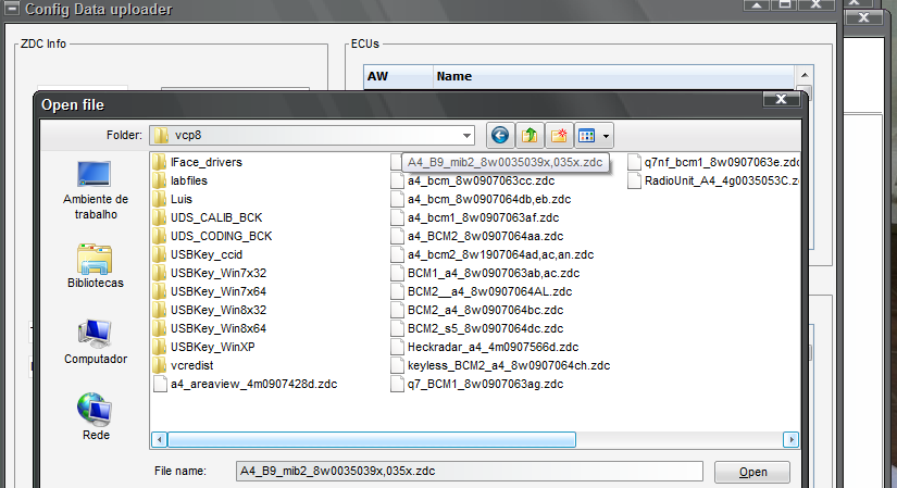

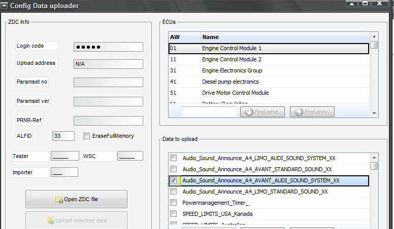

  5. hola a todos, hoy he terminado de montar el ASS en mi a4 avant, el sonido ha cambiado pero sin codificarnada porque tendo dudas, yo tengo el VCP Original y buscando me encontre un doc zdc ineressante. os passo imagenes a ver que pensais
