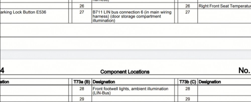

  10. Para los leds del kit funcionaren en tu coche seria pinear en El módulo confort lo siguiente: Positivo: pin59 en El mazo del medio LIN: pin28 en El mazo del medio Y tierra tienes un acople cerca del modulo Finalmente si así no da luz blanca te tocaria codificar, y incluso tendrias colores

  13. Si lá referencia que te di és de lá consola central para que quando ajustas brillo El salpicadero se ajusta junto a lá consola central y no puertas. Esos Leds del kit en tu coche nunca van a funcionar porque El cable Lin és El que le dice para funcionar y tu no lo tienes. Si quieres te digo donde se pinea en El módulo confort
  14. Lo puedes conectar en qualquiera del circuito de la iluminacion ambiente, pero si fuera yo lo Haria como El chino lo conectaria a los pies que és mas sencillo
