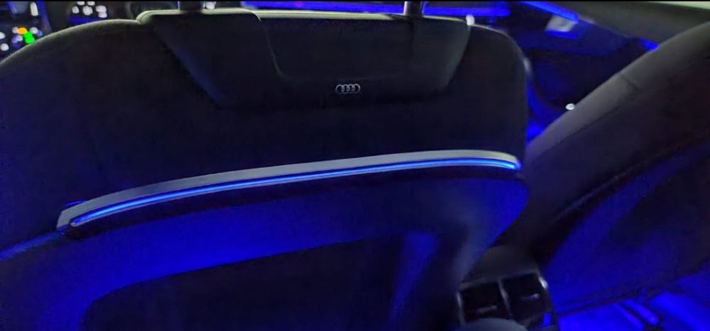

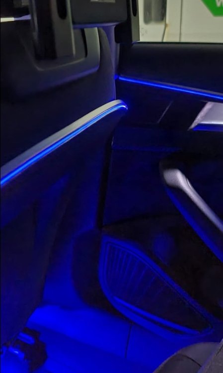

Iluminación Ambiental Multicolor ( Respaldo Asientos Delanteros )
Hernán Diego responde a Shadax de discusión en Electricidad Audi A4 B9

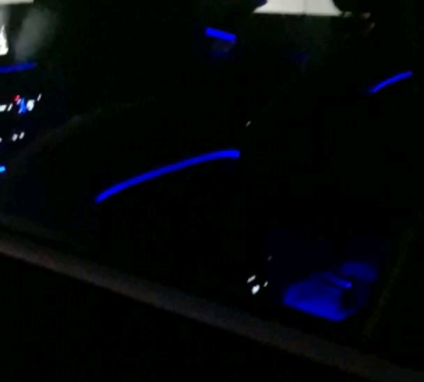

Hagan Cola para criticar pero a mi hijo le gustó así que por el momento quedan puestos luego los modifico pero con un poco de mano encima van a quedar bien -
Yo opino que se gana mucho en presencia y en ergonomia de la posición -
Algo así era mi idea poner también -
Claro son de ese estilo los del S4 son un poco más redondeados pero es el mismo sistema Te quedan geniales! -
Cuando los encuentre paso referencia sin problemas... Comparto hasta lo que cag.. Digo como -
Claro es muy buena idea yo los reposa cabeza quiero ponerle los q se regulan para adelante creo que son del S4 Aun no los pude comprar Yo creo que estos si le saco la tira Led, los pinto de negro brillante y le pongo alcantara por abajo.. Luego pongo la tira y uso pistola de silicona creo q quedarían bien.. La curvatura ya lo hice con el torno y eso queda bien presentado y alineado -
La devolución hacia China desde aquí sale unos 80 euros y hay que declarar aduanas sacar turno por covid.. Sinceramente ya fue no me voy a hacer mala sangre Voy a tratar de modificarlos lo mejor posible para que queden un 70 80 Porciento bien y sino a otra cosa mariposa -
Los pase por el torno.. Le puse alcantara negra a la parte de abajo y los hice calzar Hice las conecciones con las tomas de los asientos Voy a ver si los pinto de negro brillante o vemos Hoy pruebo de noche que tal quedan -
Gracias encima no me lo toman la devolución Si para mala suerte mala completa Lo q voy a hacer es modificarlos y ver como quedan o los tiro -

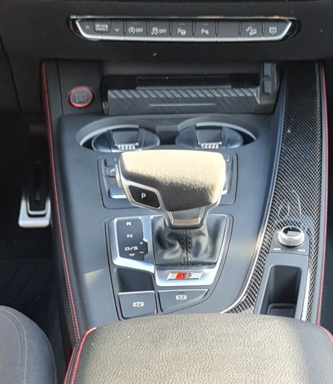

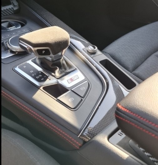

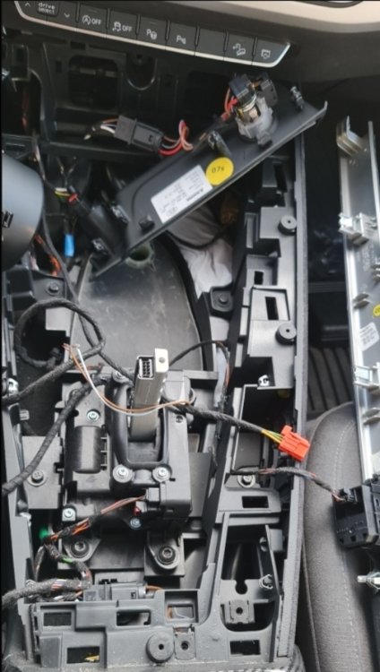

Consulta : MMI normal A Touch
Hernán Diego responde a Hernán Diego de discusión en Electricidad Audi A4 B9
En otro brico saque ahí la botonera puse la más completa que encontré puse el cable auto stop para que funcione al revés y un marco de acero inoxidable negro brilloso -
Ah y la palanca en alcantara gris y la base con el logo sline y el listón en grafito atlas -
La consola son 3 tornillos.. Uno bajo el mini cajón porta llaves otro bajo la palanca de cambios si es automático y otro en el extremo cerca al conductor. Luego q la retiras tranquilo sobre una mesa luego de desenchufar los cables retiras el mmi.. Para eso deberás desmontar una capa y hay tornillos en el sector posavasos Yo soy participe de aprovechar cada desmonte para meter cuantas más cosas nuevas mejor.. Yo puse los leds a colores en posavasos y tiras leds de consola.. Puse mmi touch puse botón encendido con borde rojo y ambas tapas pero puse las de cuero con pespuntes rojos.. -
Hola compañero.. El tema es así porque yo la consola sin ir más lejos la desmonte unas 15 veces ya.. Hehe Es lo más fácil de todo para hacer solo son 3 tornillos y desenchufar el volumen desenchufar los posavasos y desenchufar el mmi luego freno y auto hold si lo tienes Yo te puedo ayudar con consejos y trucos acá va uno Yo cambie el botón de encendido por el que viene con borde rojo.. Tienes que comprar si o si para tu modelo yo compre 3 distintos.. Unos que ahora vienen en negro y no van ademas son más plásticos así que fui por el original del mio con borde rojo. Truco.. Para sacarlo debes primero desmontar la consola central. Luego debes sacar la tapa lateral que va engrampada sobre la luz ambiental derecha.. Si.. Primero la derecha luego vas al lado conductor y ni se te ocurra tirar de la moldura izquierda plástica Porq vas a romper la unión con el cajón del botón encendido.. Como ya sacaste la consola.. Metes la mano por abajo y lo levantas un poco ese cajón va unido a la tapa con una grampa como una pestaña larga desmontas la tapa lateral desde donde te sientas hacia el frente grampa por grampa una por una hasta llegar a la esquina q esta el botón rojo ahí te detienes y con ambas cosas ya un poco sueltas con ambas manos te vas fijando de levantar el cajón y la otra mano de separar la tapa cuando veas q se desengancho ahí retiras la tapa y listo El cajón tiene por detrás cables de encendido y 12 volts en mi caso si tienes usb no se si habrá otro cable yo hablo del mio Retiras el cajón despacio y el encendido tiene un conector rojo que es una traba de seguridad destrabas y lo retiras el botón.. Luego pones el nuevo y enchufas Para armar es el proceso inverso.. Ten en cuenta que la consola el cajón y la tapa izquierda van como en una única posición de encastre primero que nada Sería acomodar tapa izquierda con el cajón y en castrar.. Pero no lo mandes al cajón del todo hacia el fondo.. Ya q necesitas presentarlo con la consola y luego si pones todo en su lugar La consola es por capas y es sacar tornillos nada complicado pones tu nuevo mmi touch y retiras el viejo y listo funciona de primera sin hacer nada Cualquier consulta avisas que te ayudamos -
Yo no lo podía creer la calidad pensé q era acero inoxidable o algo hahaha que iluso.. Es un plástico pedorro encima mal trabajado y terminado un desastre y quise compartir mi experiencia para que otros compañeros no caigan en las trampas -
Gracias llegue a un acuerdo que yo pago el envío.. No me lo querían aceptar.. Pero bueno por suerte perderé 10 o 15 euros de envío internacional pero recuperaré 238 euros -
Exactamente!!! Calza justo en el medio luego si quieres que entre la parte curva se pandea y si haces fuerza seguro termina rompiéndose Son para un modelo con asientos más pequeños eso seguro -
Mira yo te soy sincero si me meto en un tema lo hago y no ando con vueltas me puse con la luz ambiental y dije si hago hago todo y listo y sigo con otra cosa pero si critique el Salpicadero del chino porque me pareció no oem.. Lo cual lo sigo pensando porque la parte plástica gorda es nada que ver a la oem.. Pero como yo pongo un embellecedor metálico negro brilloso encima como el rs4 dije bueno no pasa nada... Pero si critique eso imagínate esto que ni siquiera va en el asiento un robo a mano armada.. Ojo lo plateado no me asusta porque pensaba ponerle alcantara pero es tan mala la calidad y tan barato que pagar 230 euros por esta basura sinceramente es un sacrilegio.. Ojo ustedes no tienen culpa alguna eh... Al contrario encantado de todo aquel que comparte cosas que encuentra eso lo veo genial... Y como nobleza obliga comparto mi experiencia para que otro no cometa mi error.. Repito No lo compren!!!! Vi que hay unos de Mercedes en 40 euros creo que eso va más en relación a la porquería que venden.. 230 euros chau buenas noches -
Muy feos.. Creo que había comentado que los había comprado.. Muy feos muy malos y no calzan.. Super caros todo en contra No los compren!! -
A ver no solo no calzan sino que son una basura 20 euros no los compraría los pague con envío rápido 230 Saluden los atentamente que mañana están nadando hacia el culo del chino que me los cobro ese dinero -
