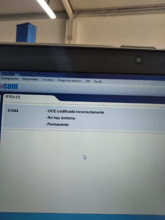

  10. quería poner la foto pero no la admite,pone ice codificada incorrectamente,no hay síntoma permanente,alguna solución? muchas gracias de antemano.
  11. hola qué tal,tengo un A4 del 2008 con volante multifunción pero no va,al poner la máquina de diagnosis me dice que está desconfigurado,alguien sabe el código o que le podría ocurrir?
  12. muchas gracias por tu respuesta, investigaré a ver qué encuentro.
  13. hola qué tal,tengo un problema con el volante multifunción,no funciona pero ya compré el coche así,mi mecánico ha puesto el ordenador y le sale que pone uce codificada incorrectamente no hay síntoma permanente.Sera cuestión de un código? algún alma caritativa que lo pueda compartir?
