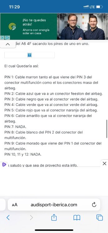

Muchas gracias. Ya lo he comprado, a ver cuando llega. ¿tú has hecho el cambio? os dejo captura de los esquemas de colores, a mi me coinciden casi todos, los que no, lo haré por descarte. tal vez porque el mío tiene levas, tanto de origen como el nuevo -

Hola. El brico está copiado en la 5ª página del enlace “bricos de audi a6 c6” pero se han perdido las fotos. yo estoy en la misma tesitura que tú, pero no soy capaz de sacar los cables del conector amarillo nuevo para ponerlos en el viejo. tú sabes cómo? -

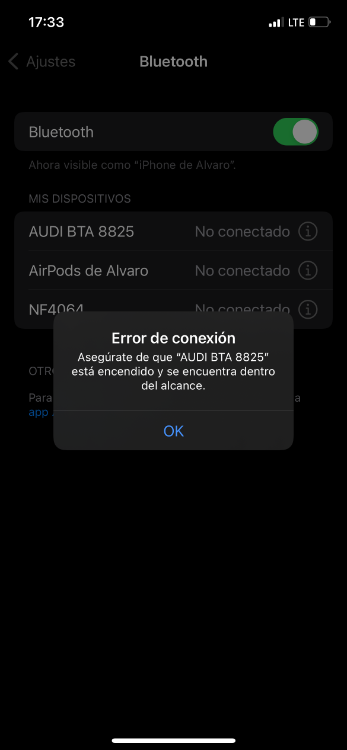

Bueno, actualizo por si a alguien mas le pasa. En el coche, cuando seleccionaba el tlf, me aparecía un código largo que debía introducir en el móvil. Una vez seleccionado me salía un mensaje en la pantalla del móvil preguntándome si permitía, o no, sincronizar los contactos. Inmediatamente después ya se producía el error. Hoy, lo hice al revés. Seleccione desde el teléfono el bluetooth del coche y, una vez me pedía el pin, en lugar de poner el del coche, puse el clásico “1234”. Y se hizo la magia. Aparentemente todo sincronizado, en las llamadas me oyen y escucho sin problema, y la agenda aparece en el coche. un saludo -

Buenas tardes. Aunque he leído en el foro bastante la temas sobre el bluetooth, son antiguos y los teléfonos avanzan a ritmos imparables. Tengo un iPhone 12 (con iOS 15) y me resulta imposible emparejarlo con el coche. El coche detecta el teléfono, y viceversa, e incluso me pide el tlf poner el PIN del coche. Pero una vez puesto de desconecta. Desde el coche vuelvo a seleccionar mi tlf y me sale un mensaje diciendo que establezca la conexión desde el móvil. Al hacerlo, me sale un mensaje de error. Alguna forma de hacerlo que no conozca? O es que el sistema se ha quedado ya obsoleto? Gracias y un saludo. -
