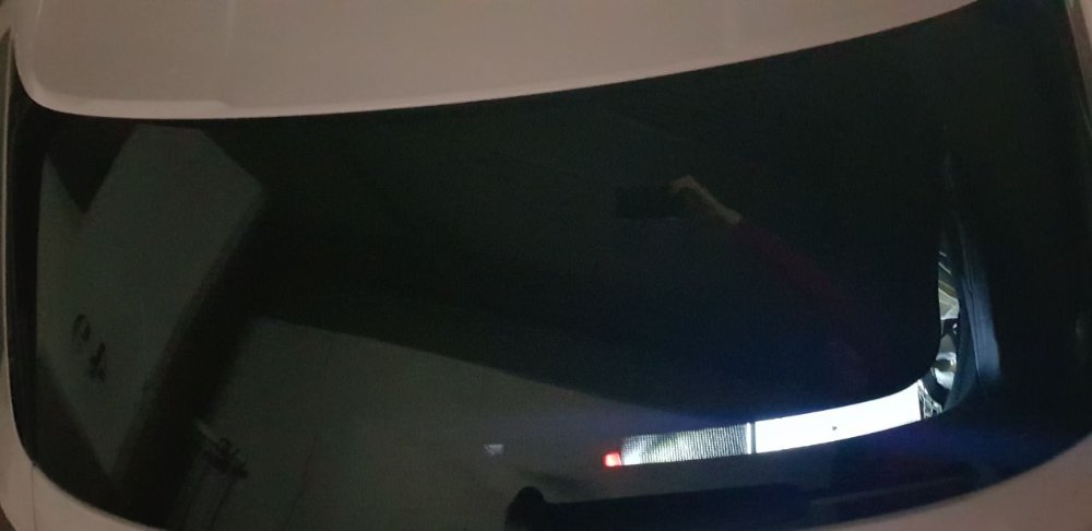

  8. La cuestión es que a mi hace unos días se me quedó bloqueada y no bajaba al cerrar el maletero. Una vez desbloqueada a mano, volvió a bajar correctamente, pero desde entonces creo que queda aún más separada
  9. A ver si alguno podéis subir una foto de cómo queda, para comparar. Gracias!
  10. Os añado un par de fotos de cómo lo tengo actualmente. He puesto una linterna dentro del maletero para que se vea algo, que los cristales son muy oscuros. Yo juraría que antes no estaba así de separado.

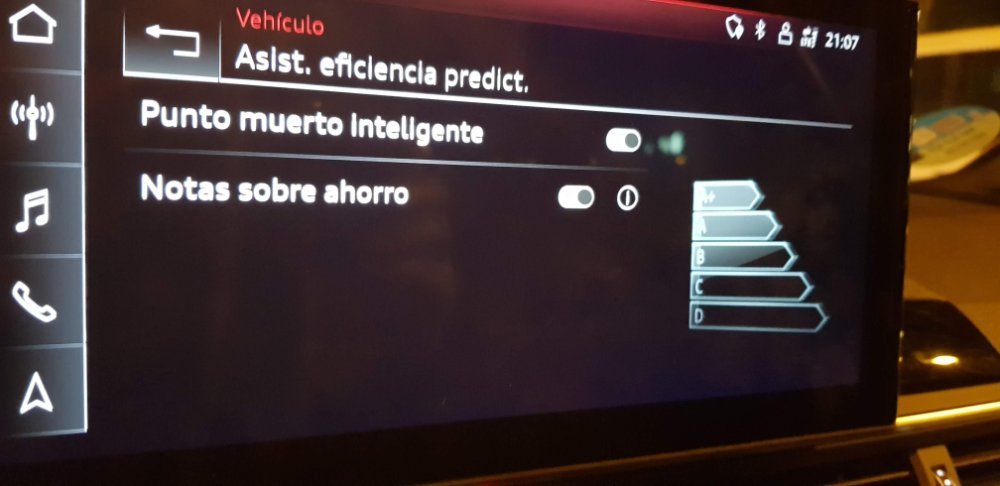

  21. Hola Sí, tengo el MMI plus con navegador integrado, y con la cartografía al día. Es cierto que tiro mucho de Android Auto, en concreto de Waze que en mi opinión es el mejor navegador que hay para coche. Volví a hablar con el taller, y me pasó varias fotos de A5 y Q7 nuevos. Queda confirmado que los avisos predictivos NO vienen de serie. ¿Utilidad?, para mi relativa. De hecho, como comentaba, el Q5 que tenía antes, del 2017 lo tenía y me aportaba poco. Saludos!
  22. Pues no lo he notado, la verdad. Es cierto que siempre voy por asfalto y el coche duerme en garaje. Lo que sí es cierto es que te dura varios días, tienes que volver a darle porque se acaba yendo. Pero tardas muy poquito y es una solución muy barata. A ver si puedo enviar foto para que lo veas.
  23. Sí, estoy de acuerdo en que no parece un gran extra. Pero me fastidia que Audi cada vez ponga menos funcionalidades por defecto. Luego te montas en un Skoda (con todos los respetos, grandes coches!) y te viene de serie con todo por lo que tienes que pagar si te compras un Audi. Sin ir más lejos, los retrovisores plegables (el mío no tiene). Probé el año pasado un A7 en Irlanda, de alquiler, y venía cargadito. Entre ellos, traía esto de los avisos predictivos. Recuerdo que el pedal del acelerador vibraba según aparecía el símbolo del pie verde. No te cambia la vida, pero se agradece.
  24. Gracias por vuestras respuestas! Por lo que veo entonces, me va a tocar darle la razón al taller Recuerdo que en el Q5 que tenía antes, venía de seria. Audi cada vez quita más cosas y las hace opcionales... a pasar por caja toca. Sería interesante saber si se puede activar por OBDEleven. Yo lo he estado buscando pero de momento no he encontrado nada. Saludos!

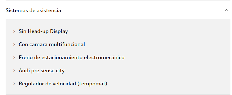

  25. Hola a todos, Necesito un poco de ayuda con respecto a la eficiencia predictiva y en concreto con los Avisos Predictivos. Me refiero a esto: En mi coche solo tengo las Notas sobre ahorro, pero no tengo la opción de Avisos Predictivos (que son por ejemplo el pie verde, o la Rotonda verde). Audi dice que mi coche no lo tiene, y que en el manual dice que depende de la equipación, así que se borran de la discusión. Mirando el equipamiento, mi coche viene de serie con: Y como extras: Es decir, yo no veo por ningún lado un equipamiento que se llame Asistente de Eficiencia. Pero sin embargo en las opciones del MMI sí tengo el siguiente panel: Y es ahí donde esperaría ver la opción de activar/desactivar los avisos predictivos. La pregunta para vosotros es: ¿Alguno tenéis un A4 de la misma generación que el mío (2020) y os pasa lo mismo? Tengo la discusión abierta con el taller y me empieza a tocar las narices, la verdad. Yo entiendo que esto viene de serie en los A4. Sé que en los anteriores al modelo 2020 sí venía, pero quiero confirmar que en los posteriores también es así. Gracias de antemano por vuestras respuestas Saludos!
