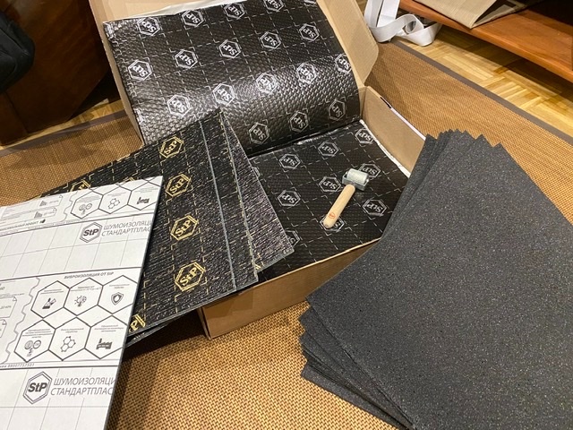

Hola. bueno sigo esperando un pedido con más material de STANDARPLAST y los altavoces de 2 vías para las puertas traseras, no los había en stock, se supone que me los envían mañana. tengo una duda: los tweeters del salpicadero se pueden desmontar de la pieza de plástico donde van alojados? yo corte los originales, pero el otro día vi un vídeos en el que me pareció ver algo de que se desmontaban girándolos o similar???

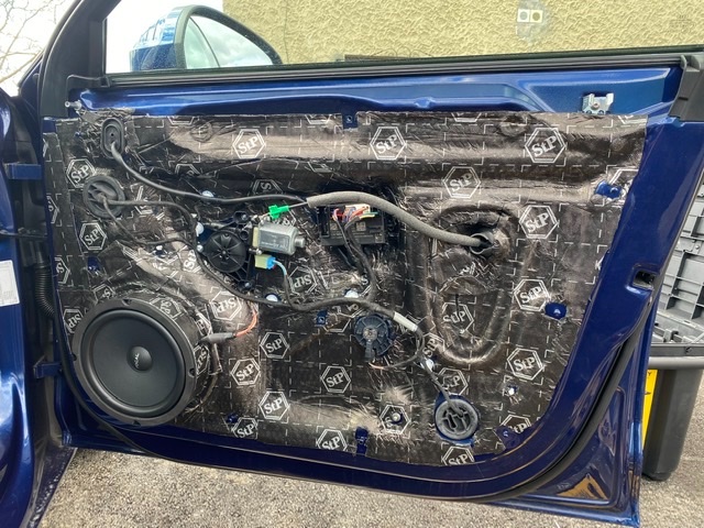

Gracias, ayer acabé la parte delantera entera. El sonido mejoro, sobretodo en medios y un agudo mas rico. El grave también un poco mejor (sueña mejor pero no mucho más fuerte). Lo que menos he notado es el nivel de ruido dentro del coche, poca diferencia en mi posición, quizá 1db menos, mi mujer dice que si lo nota más silencioso. Estoy contento de todas maneras, Voy hacer las puertas traseras también

Gracias, si bastante. ayer hice una puerta y los 2 tweeter, hoy me queda la puerta del conductor, y después lo pruebo unos días a ver qué tal, y compro los altavoces para las puertas traseras y alguna plancha de insonorizar más que no creo que me llegue para todo. y la etapa la dejo para el próximo mes mejor, que me mata la Jefa. Oye fastidie un patilla de la rejilla del tweeter derecho (lado acompañante, la que va en el salpicadero), alguien tiene/sabe donde puedo comprar o conseguir una??? que no sea en el concesionario me refiero.

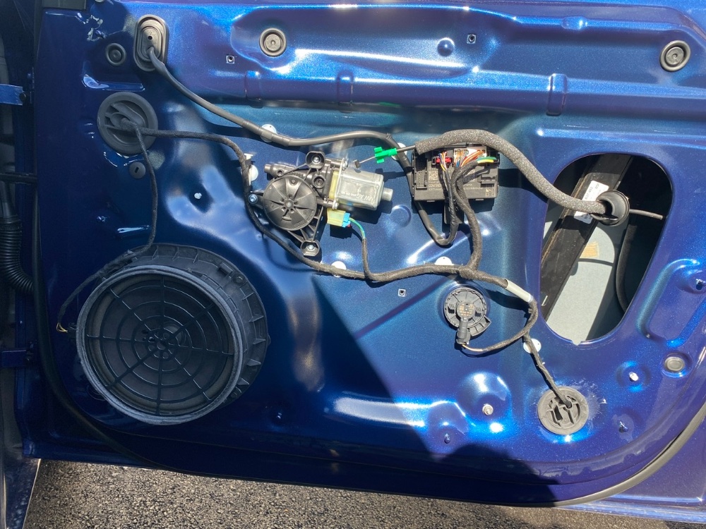

Por fin acabe una puerta, lleva tiempo hacerlo bien, para mí lo más difícil la chapa interior de la puerta, poco espacio y difícil de hacer, recomiendo manga larga para no rozarse tanto los brazos. y también es bueno que mientras trabajáis pongáis las planchas al sol pa que calienten y peguen mejor.
