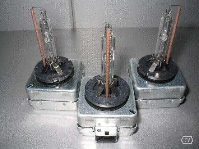

Ok, muchas gracias Geno por la respuesta, ya lo tengo claro. Un saludo. -

Solamente queria saber la diferencia entre estos dos modelos de bombillas de xenon, que son las D2S y las D1S, estas últimas llevan una especie de caja cuadrada debajo de lo que es la parte de cristal. Alguno lo sabe?. Un saludo. -
