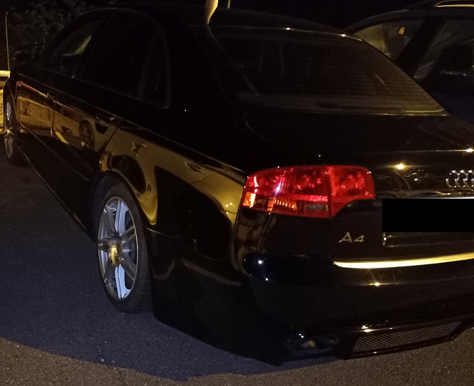

Pues despues de leeros durante mucho tiempo y encontrar gran ayuda, desde mi humilde experiencia me conecto para tratar de aportar algo yo también al foro que me ha ayudado con ciertas cosas que le he hecho al coche. Mi Audi es este, un A4 B7 de 2007 TDI 1.9 vitaminado: Un Saludo a Todos/as
