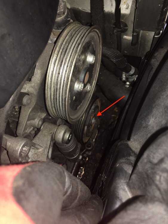

Hola a todos. Estoy de reparaciones con mi audi a6 c6 3.0. Hace 4 meses me rompio la correa de servicio, y se la cambié yo mismo. También cambié la polea inversora y sobre todo el tensor que estaba muerto y le achaco la rotura de la correa. Aparentemente todo solucionado, excepto la polea del cigueñal (claro está) todas giraban con facilidad. Hasta aquí todo correcto. Hace 20 dias (no he podido ponerme con la reparación hasta ahora), se me volvió a romper la correa, pero en este caso, no té que en ocasiones el motor tenía un ralentin irregular cuando estaba aparcando. Me bajé y abrí el capot. Se veia claramente un humillo saliendo del motor, no podía identificar de donde era en ese momento, era de noche. Por la mañana pude ver que la correa de servicio se estaba empezando de desilachar, había restos ya en el cubrecarter, me permitio hacer el trayecto de vuelta (unos 10 km) y al aparcar, supe que se había vuelto a partir por que me dejó sin dirección asistida al llegar a mi casa. Hoy al desmontar, creia que el problema sería la polea del cigueñal, pero esta tiene buen aspecto, y donde he localizado el problema es en la polea del aire acondicionado. Esta totalmente bloqueada y parte de la goma del dumper quedó derretida hasta que se bloqueó del todo, doy por hecho que por la desintegración del mecanismo interno del embrague de esta polea. No hay dios que la haga girar un poco. La cosa es que el humo que salia era el Damper fudiendo la goma que hay entre los metales. Dejo un video que he encontrado en youtube para que lo veais por si a alguno le pasa o por si me de esta manera me explico mejor. Quería verificar si solo se había roto la polea del compresor, su rodamiento, el embrague, o ... si por el contrario se ha gripado y roto el compresor entero. He intentado quitar la polea (con el frontal en posición de servicio) He visto que tiene un tornillo del 10 en el centro que gira con facilidad (imagino que el eje del compresor), y he quitado 3 tornillos allen que bordeaban la polea en su interior. Pero nada... no sale. Como c*** sale esta polea? por que así no sale, no se si por que se ha quedado clavada... Me gustaría saber, si me estoy perdiendo algo para que salga la polea, si tiene algún tipo de seguro o tornillo que no estoy viendo para sacarla o si realmente estoy perdiendo el tiempo y lo que tengo que hacer es sacar el compresor completo, y si no me he dejado ningún tornillo, usar un extractor de rodamientos. Os dejo unas fotos de la reparación. Gracias por lo que me podáis aportar... haber si solo es la polea y no tengo que cambiar el compresor. -

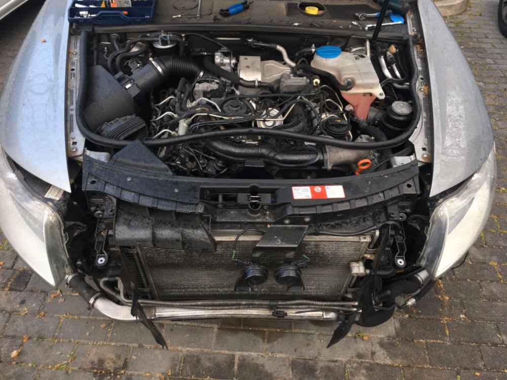

Hola a Todos. Aunque llevo leyendo algunos meses los bricos para poner a punto mi Audi A6 C6 aún no me he presentado como miembro. Pese a que ya le he realizado varias reparaciones (le tengo desde Diciembre de 2020) aún le quedan unas cuantas y me gustaría compartir con vosotros el proceso por si mi experiencia le pudiera servir a otros usuarios. El objetivo es dejarle plenamente funcional y reparar algunos signos de desgaste. Tiene ya unos cuantos kilómetros (550.000) y ha sufrido en un pasado reciente la rotura de la cadena de distribución... se le transplantó el motor de otro vehículo con menos de 100.000 kilómetros reales. Las sensaciones de funcionamiento son realmente buenas y estoy encantado con el. Adjunto unas fotos del susodicho. Saludos!!.
