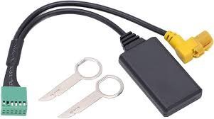

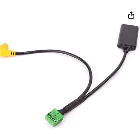

  1. Morrozo buenas tardes, yo tengo un bluetooth de aliexpres y el problema que tengo es que se oye bien lo que pones mediante AUX pero cuando haces una llamada a mí no me oyen, es como si no funcionase el micrófono del audi. Si pongo en el menu verde la codificación que mencionas me irá el micrófono?? gracias.
  2. farn68 he instalado el bluetooth que creo tienes tú de aliexpres, con conector verde cuadrado y amarillo instalado detrás del multimedia MMI 3g Basic, funciona a través del aux, como dices bien la música se oye bien por bluetooth pero en las llamadas a mí no me oyen, no se si es problema de adaptación ya sea en el menú verde o en el módulo 5F. saludos.
  3. Hola, he comprado el adaptador bluetooh de aliexpres, pero hay muchas dudas de cómo configurarlo para que funcione bien con el teléfono. El teléfono está configurado y enlazado con el bluetooth y se oye bien, pero cuando realizo una llamada de teléfono a mí no me oyen es como si no estuviese bien configurado ya sea en el vagcom o el menú verde. Si alguno lo sabe se lo agradecería. Saludos y gracias.
