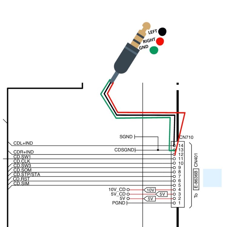

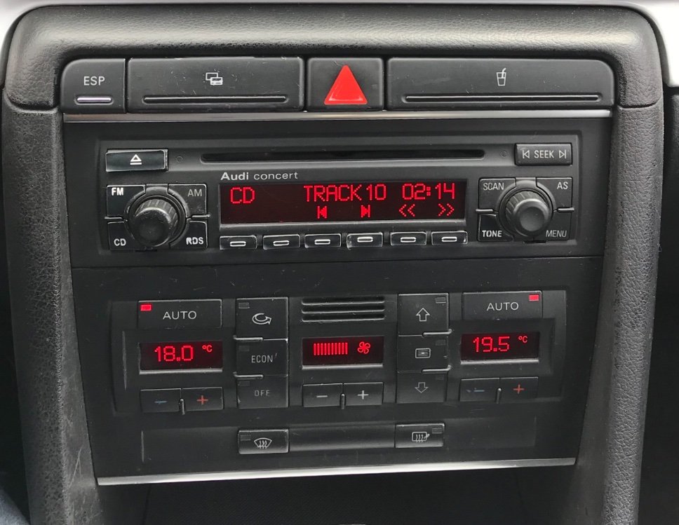

  4. Espero este sea el foro adecuado para este tema. Bueno, mi auto es un A4 1.8T S Line del 2004, el auto viene con el estéreo Concert 2 Z5Z6 Panasonic o Matsushita no se bien, tampoco se si sea lo mismo uno y otro, (dejo una fotografía) y no trae caja de CD’s, en fin, lo que quería era poder reproducir la música de mi teléfono a través del estéreo obviamente, así que me puse a ver un montonal de tutoriales y videos de diferentes partes del mundo etc, pero… nunca encontré nada claro o sencillo, o de plano yo no entendía y cada día se me hacía mas complejo, en fin, desarme el estéreo, analicé un poco las opciones, me enfoque en el Main Block y justo donde se conecta el cable plano del modulo de CD CN710 en los pines 12, 13 y 14 solde los cables de un conector… no les cuento más, mejor les muestro un diagrama que hice de tal forma que todo mundo pueda entender, y funcionó perfectamente, solo conectarás tu reproductor al cable que saldrá de tu estéreo y selecciona la opción de CD y listo, funciona perfecto, no tienes que hacer un CD en blanco y bla bla bla, solo deja el CD que sea con la música que sea, al momento de ponerle play a tu reproductor se calla por completo el audio del CD dando paso al audio del aux… si tienen alguna duda no duden en preguntar, estoy a la orden. Saludos amigos.
