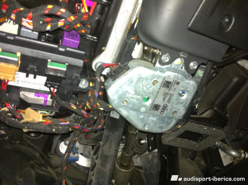

  3. Hola Boyo, a mi me sucedió lo mismo hace unos meses, la avería es el modulo de arranque y autorización de acceso. Con el Vag entrar en el modulo eliminas los errores y listo, pero el problema sigue estando ahí. yo desmonte la unidad y creo que el problema son los microinterruptores de la placa que controlan el mecanismo de bloqueo, lo suyo es sustituir estos, pero si no puedes pues un poco de limpia contactos... Un saludo

  11. Bueno chicos solucionado. Por si a alguien le pasas lo mismo os explico los síntomas y la "solución" Síntomas: El coche abre sin problemas con la llave, pero al meterla no desbloquea el volante ni enciende el cuadro el MMI funciona sin problemas Solución: Meter el VAGCOM y entrar en electronics 1/05 Acc. Start Auth y (guardar el error) hacer un clear code. Por lo visto el coche detecta como si hubiésemos forzado el volante para robarlo y se pone en modo protección antirrobo, adjunto fotografia para que veais el modulo que esta mal. Un saludo

  13. Muy buenas a todos, Pues ayer fui a coger el coche para salir de viaje y abrí normalmente, lo cargo y cuando meto la llave solo se enciende el MMI pero el cuadro y todo lo demas muerto. Ni siquiera hace el ruido de desbloqueo de la direccion. Lo mejor de todo es que lo tengo en el garaje, con lo que direccion bloqueada y freno de mano, haber como me sacan el coche de alli. He desmontado el salpicadero y sospecho de la unidad donde se mete la llave o de otra que lleva bajo el volante J528. le ha pasado a alguien? Un saludo
