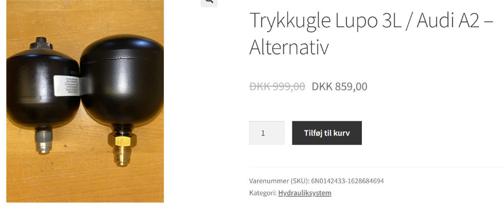

    Gracias Tolo por tu comentario, pero parece que no es fácil encontrar la alternativa que tu siguieres en cuanto a localizar algo similar por aquí, además según la hoja técnica la presión debe de estar entre 35/39 bar y efectivamente es un Lupo 3L . No se si puedes darme alguna pista para la consulta, lo que he localizado segun la foto de mi comentario es en Dinamarca y por aqui entrando en otro foro , hablan de mecanizar, poner valvula y rellenar de Nitrogeno , pero si la menbrana tiene poros o fugas de poco me sirve, asi que apuesto mas por algo original o probado . Lo dicho gracias de nuevo , espero que alguien pueda darme alguna pista adicional . Estoy en contacto con clasicos de Audi a la espera de me den contestacion desde aqui , ya que a mi me es imposible hacer la compra por internet, me da problemas y me echa. Un saludo.

    Hola a todos . Tengo que adquirir un nuevo acumulador para el circuito hidráulico y me encuentro con la desagradable realidad de que no hay suministro oficial del mismo ya que tanto Audi/VW , lo ha dado de baja de sus stock. He estado indagando por otros foros e internet y parece que el problema no tiene fácil solución , así me lo parece a mi. He encontrado en varias www precios de equipos reparados y que además no ofrecen confianza , también en Alemania a precios muy altos y que luego no exportan , también en Dinamarca he encontrado a un precio medio alto unos 115€ + portes al cambio, como equipo alternativo que no se si son de garantía y que tampoco me han respondido todavía sobre si exportan a España. Así que dicho lo anterior agradecería si alguien puede ayudarme para seguir rodando. Muchas gracias a todos.
