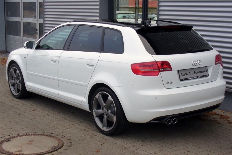

  2. Los 2.0 de 140cv del año 2011 y 2012 lleva 1 sola salida y los 2.0 de 170 cv llevan 2 salidas.

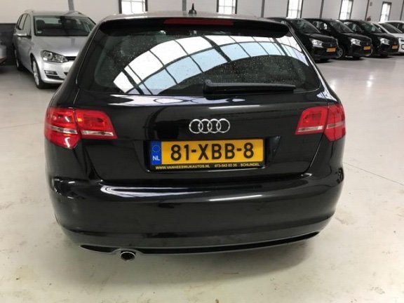

  7. Muy buenas compañeros! Primeramente decirnos que si no es el lugar correcto para este post, disculpéis las molestias.... Mi duda es la siguiente y la cual os la quiero plantear por si algún compañero lo ha hecho o sabe si se puede realizar: Como bien sabréis, en nuestros Audi A3 Sportback del 2012 llevan el final del escape con una salida simple quedando bastante horrible estéticamente. ¿Es posible instalar el escape original con doble salida de algún modelo del 2010-2011 en los modelos de 1 salida? Lo pregunto por si hay incompatibilidades con los diferentes códigos motor (el mío es un CFFB y tiene 1 salida sola) o no tiene mayor inconveniente... En caso de poder cambiarse, ¿se cambiaria el tubo de escape entero o solo el tramo final o por partes?. Disculpad la consulta, ya que es un poco chorra pero no controlo de mecánica y he intentado buscar algo de información en el foro y no la doy encontrado. Busco cambiar estéticamente un poco la zona del tramo final del escape, poniendo las 2 colas de escape originales etc. Muchas gracias compañeros!! P.D Intento buscar que sea como original de fabrica, no busco la típica doble salida para enganchar en tubo simple.
