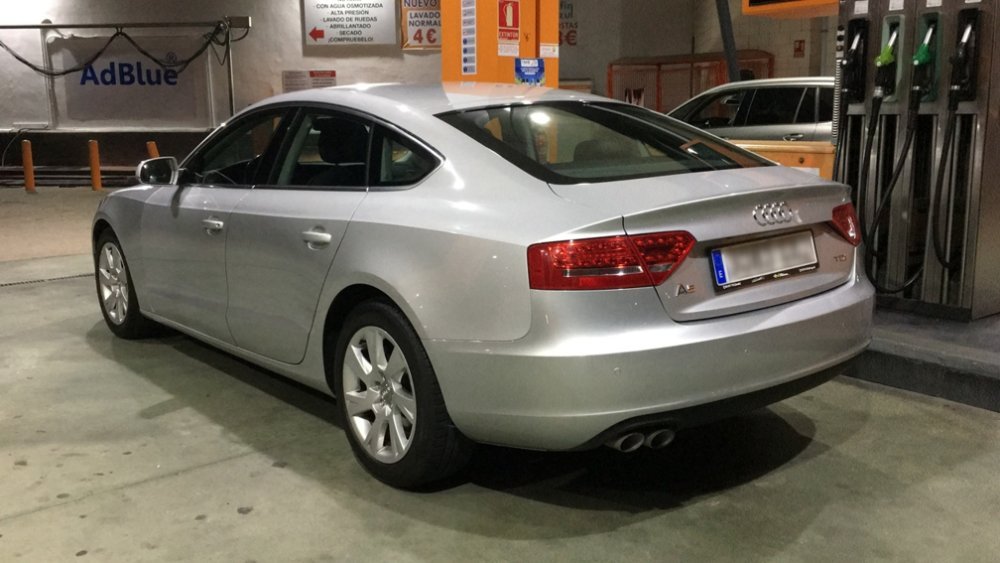

  10. Hola a todos, Recientemente he adquirido un Audi A5 Sportback TDI 2.0 de 143cv Automático con 85.000km del año 2010. Vengo de un VW Golf IV Tdi 115 cv que ha sido una maravilla de coche durante los 20 años que lo he conducido y que felizmente se queda en la familia (lo acaba de heredar mi hijo). Es la primera vez que tengo un Audi así que muy ilusionado en esta nueva andadura de los 4 aros, espero poder disfrutarlo y con ganas aprender mucho de esta comunidad y aportar experiencias. Subo la única foto que tengo de momento.. Un saludo a todos
